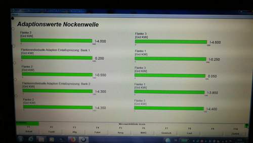

Servus Leute
ich habe heute , zum ersten mal nach dem Kauf, mit Inpa die Adaptionswerte ausgelesen und musste leider festellen( Aussage eines erfahrenen N62B48TU Schraubers ) dass Kette Bank 2 gelängt ist weil die Adaption schon in roten bereich übergeht. hmm Auto hat AHK aber wurde angeblich nie benutzt, Getriebe und Co. schalten isher butterweich trotz fehlenden Getriebeölwechsel.
Was könnt ihr dazu sagen? Wie würdet ihr jetzt vorgehen?
Am Übernächsten We wenn ich mit die Umlenkrolle tausche , werde ich die Magnetventile reinigen zusammen mit dem N62 Schrauber . Er meint aber, wären die MV Vanos verstopt wären die werte viel höher.
was meint ihr ? Steuerkette tauschen ?

@jte73 du siehst ja an deinen Screenshots sehr deutlich, dass Einlass und Auslass von Bank 2 im Gegensatz zu Bank 1 stark abdriften und kurz vor der Regelgrenze von 5° sind. Also zeitnah den Spanner wechseln und hoffen, dass die Kette und die Schienen aufgrund des zu großen Spiels keinen Schaden genommen haben. Sollten die Werte nach dem Tausch des Spanners nicht deutlich besser werden, wirst du auf jeden Fall zu einem Spezialisten müssen. Was der dann genau macht, kann ich dir nicht sagen. Aber @snaipukr hat es ja geschafft, die Gleit und Spannschienen ohne Demontage der Zylinderköpfe zu tauschen.

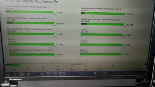

@jte73 schrieb am 21. Oktober 2019 um 16:58:24 Uhr:
Lese die Werte noch mal mit ner alten Version aus um zu schauen ob die Werte nicht bereits im roten Bereich liegen.
@zessi
Nein. Siehe Bilder

@snaipukr schrieb am 22. Oktober 2019 um 17:55:35 Uhr:
Nein. Siehe Bilder

Die Werte sind bei mir aber noch im Toleranzbereich so wie @zessi auch sagt, wenn ich dein Bild von der alten Version mit meinen Werten vergleiche.

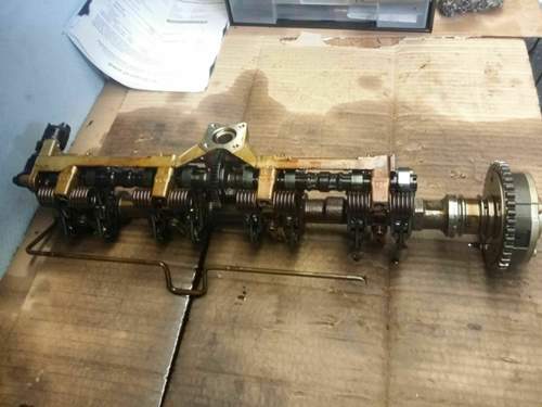

Sorry Leute
Ich muss euch leider die Illusion stehlen. Ich habs mir noch mal die Zeichnung angeschaut ,darauf hin die ausgewechselten Teile und Rechnung....
Es wurden ledeglich doch nur die Gleitschienen ausgetauscht. An die Führungsschiene und Spannschiene kommt man so gar nicht ran.

Hi
Die sind aus robustem Kunststoff das ist mindestens ein glasfaserverstärktes PA 6 wenn nicht gar aus PEEK. Muss ich zuhause nachschauen.
Wenn der Verschleiß zu groß wird dann brechen die irgendwann weil die gelängte Kette ständig draufhaut.
Bilder findest du im Beitrag : 19. Februar 2018 um 22:18:18 Uhr

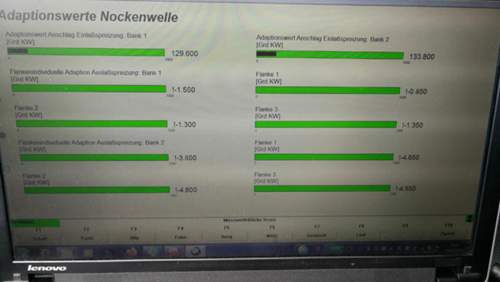

Hatte nun heute endlich mal Zeit die den Ketten Spanner auf der BANK2 Fahrerseite zu tauschen,
Das war schon alles sehr unkompliziert, man kommt ganz gut dran, der NEUE Spanner hat Definitiv mehr Spannung das Merkt man beim zusammen drücken.
Die Werte haben sich leider nicht wirklich verändert, oder wie seht ihr das
mfg
