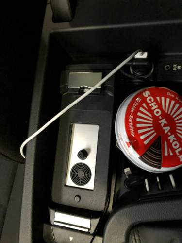

Hallo, gibt es einen Adapter fürs iPhone 8 im E90, finde im Netz nur welche für den F30
46 Antworten
Du hast doch den SA6FL. Schließ dein Handy doch einfach an die USB-Buchse in der Mittelkonsole. Bei einem iPhone hast du dann Zugriff auf deine komplette Musiksammlung. Ich meine aus deinen Posts rausgelesen zu haben, dass nur das für dich wichtig sei.
Wenn ich mein iPhone per USB anschließe kommt nur die Meldung: „Nicht unterstützes Gerät“. Vielleicht muss hier ein Softwareupdate her? Wichtig ist mir Songs über das Multifunktionslenkrad skippen zu können.
Der Einsatz eines Snap-In-Adapters erfordert doch weiterhin eine Bluetoothverbindung, oder nicht? Ich habe 2 Snap-In-Adapter (Media 5/5s und Connect 6/6s) bei beiden Geräten laden die iPhones nur, falls keine Bluetoothverbindung vorliegt.
Die Idee hinter dem SnapIn ist ja das iPhone zu verbinden. Habe mal testweise mein altes HTC One mit per USB mit dem Auto verbunden. Es wird tadellos erkannt und lässt mich Über das iDrive steuern. Nur mein iPhone macht mukken. Hab mal meine VIN auf der BMW Update-Seite eingegeben. Das Auto ist auf dem neusten Stand. Bin ein wenig ratlos. Da bleibt mir eigentlich nur das Y-Kabel USB/Aux/Lightning zum ausprobieren. Weiss jemand ob es auch ein Zubehörkabel tut? 80 Euro für eins von Bmw find ich schon happig🙄

Gerade wegen der Erklärung bin ich ja irritiert. Denn mein Fahrzeug hat die (SA6VC) Steuerung Combox.
Wenn ich mich richtig erinnere bekam ich ne Meldung im Navi dass BT abgeschaltet ist solange das Gerät per Snap in betrieben wird.
Ok, dann wird bei mir eventuell irgendeine andere SA fehlen. Denn ich bekomme gar keine Meldung. Und wenn ich Bluetooth ausschalte und das Gerät einstecke zeigt es mir, dass ich mein Telefon per Bluetooth verbinden möchte. Laden tut das Gerät nichtsdestotrotz.

Die 6NF ist wohl der größte Unterschied - evtl Codierbar?
Scheinbar ist die SA 6NF für die Media-Snap-in-Adapter Voraussetzung, so sagt es zumindest Leebmann.
Meinst Du das eine Codierung eventuell ausreichen würde, um quasi 6NF freizuschalten?

Um den SA6NF nachzurüsten, muss eine entsprechende Basisplatte in der Mittelarmlehne zusammen mit einem Kabel mit Fakra-Stecker bis zur Combox. Alternativ kann das Kabel vom SA6FL verwendet werden. Dazu muss dann aber der Stecker an der Combox von schwarz zu blau umgesteckt werden. Natürlich kann man dann nicht mehr den USB-Port in der Armlehne nutzen. Am Ende muss nur noch der 6NF codiert werden.
