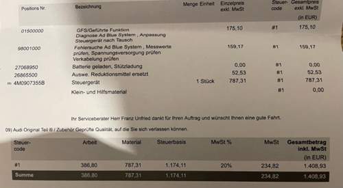

ich hatte nach Weihnachten genau den selben Fehler und bei mir war es das Steuergerät.
Hat mich ca. 1400€ gekostet - das Steuergerät selbst rund 900€ (lebe in Österreich)!
Ich habe mir das alte Steuergerät mitgenommen und eine Firma gefunden, welche es repariert hat - nur für den Fall, dass es nochmals auftritt.
Vielleicht könntest du das Steuergerät selbst ausbauen (sehr leicht erreichbar) und eben eine Firma finden, welche es repariert. Mich hat die Reparatur des alten Steuergeräts 350€ gekostet und ich habe es auch schon getestet - es funktioniert.

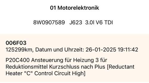

Guten Tag ich weiß echt nicht mehr weiter kämpfe seit dem 22.11.23 mit meinem Audi s5 tdi mild-hybrid Baujahr 04.2020
Habe das Fahrzeug bei Audi gekauft mit 80.000km leider ohne Garantie nach 3 Monat sind alle 6 Injektion flöten gegangen danach die Hochdruckpumpe habe jetzt schon mehr als 10.000€ in die Kiste gesteckt danach lief alles bis vor einer Woche während der Fahrt ging die MKL an bevor ich jetzt noch mal Geld bei Audi hinlege wollte ich hier mal fragen ob das Problem bekannt ist hab langsam echt die Lust verloren und habe auch kein Spaß mehr an dem Fahrzeug bereue denn Kauf seit Tag eins noch mal werde ich mir kein Audi kaufen sobald ich die Fehler beseitig habe wird das Auto verkauft
[Von Motor-Talk aus dem Thema 'Audi S5 TDI Fehler Meldung weis nicht mehr weiter' überführt.]
Fehler 1
Fehler 2
SCR-Steuergerät unterm Ad-Blue Tank abgesoffen...
