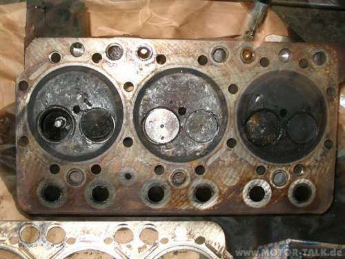

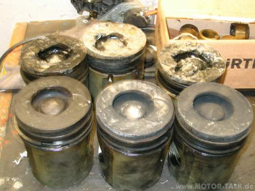

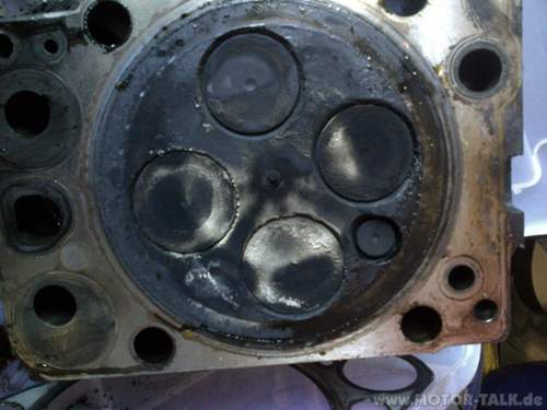

Heute hab ich wieder geschraubt 🙂 . Alte Actros euro 2 😉 ; 1,7 mio km, bis jetzt keine grossere Probleme, motor noch nie geoffnet (nur 2 Zylinderkopddichtungen),...
Ich musste endlich alle Zylinderkopfdichtungen tauschen und hab ich bemerkt das die Kolben ein bischen beschadigt sind von Auslasventilen :😠 ; Warum ? Gibts schon so wiel " Luft" das kommt zusammen ?

Guten Morgen
Fotos 🙂
Gruss
Sveti-20jurij-20140320-00110
Sveti-20jurij-20140320-00109
Sveti-20jurij-20140320-00108
Noch ein Foto
Sveti-20jurij-20140320-00106
Da ist so seltsamer Abbrand auf dem Kolbenboden auf dem letzten Bild zu sehen...
Tropft da ein Injektor?
Muss nicht sein...es sieht nur so eigenartig aus...
Mess mal den Maximalhub/Kolbenüberstand an allen Zylindern bei OT. is der bei allen gleich, würde ich defekte Kolbenbolzen/Augen auschließen. Dann wird es am Ventiltrieb liegen. Die Stirräder wahren auch noch nie auseinander? Stößelaufnahmen noch alle da wo sie sein sollten? evtl. verschlissen? Nockenwelle eingelaufen?

Es ist kein Spiel am Kolbenbolzenlager im Pleul zu vermerken. Unten am Pleulager ist auch fast unmoglich das hat so wiel Spiel (luft), lager ist ganz OK.
Es schaut so aus das ist nicht frische beschadigun. Ich meine das ist von Ölkohleablagerungen.
Lkw ist sicher 1 Mio km gefahren mit Biodiesel und es sind noch immer erste Einspritzdusen!!
Es gibts wiel Ablagerungen am Kolben. Ich hab auch bemerkt das beim Leerlauf kommt Oel aus zwischen Turbolader und Rohr der kommt vom Zylider.
..Ich meine das sind Ölkohleablagerungen am Ventile und am Ventil zusammengekommen. Stößelstangen und Ventiele sind nicht beschadigt.

die Ablagerungen auf dem Kolben sollten ÖL sein,ergo braucht der Motor ÖL .
ebenso sieht man auf den Bildern verkrustungen  von schlechtem Diesel .
beides Öl und Verkrustungen auf dem Kolben engen das Spaltmaß(den Freiraum)
des Kolbens zum Zylinderkopf ein und dadurch schlägt das Ventil leicht auf dem
Kolben auf .
messe doch einfach mit einem Tiefenmaß mal die Einbautief der Ventile
zur Zylinderkopfdichtfläche und vergleiche mal die Einlaß-und Auslaßventile
untereinander,wie weit die voneinander abweichen !

denke mal,wenn man die Auslaßventile ausbaut sieht man viele schwarze
Punkte auf dem Ventilsitz,die Ventile schließen nicht mehr richtig .
diese Art Beschädigungen kommen vom schlechten Diesel ,
zu viel Schwefelanteile im Diesel!

habe Dir mal 3 Bilder zum Vergleich reingestellt,wegen der Kolbenoberfläche !
das war ein Ventilabriß bei 1,2 Millionen von einem Volvo FL6 !

alle Ventile raus,Ventilsitze reinigen + fräsen(evtl) ,Ventile schleifen,
die Verkrustungen von den Kolben entfernen und zusammenbauen .
