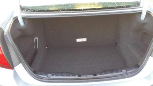

Der Akku frisst für Hasso und mich unverzichtbaren Platz, der Kofferaum ist incl. Akku zu klein.

Ja der kofferraum wäre auch bei mir das ausschlusskriterium einfach zu klein für diese fahrzeuggröße. schade es den AH5 nicht als Kombi gibt... Ist das den Tatsache, das die Akkus nach 5 jahren hops gehen? Beim toyota Prius scheint esvja zu funktionieren oder nicht?

Nachteilig ist wirklich die fehlende Durchlademöglichkeit, an den kleine Kofferraum gewöhnt man sich, außer auf der Urlaubsreise mit ggf. Kindern.

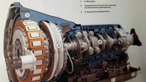

Wo sitzt eigentlich der E-Mot und was ersetzt der?
So ein herkömmlicher Drehmomentwandler in Active Hybrid Form aka 40kw E-Mot funzt ohne den dicken Akku nicht, ergo: es "fährt der Hobel nicht"...
