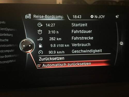

Ich lese hier aufmerksam mit, gerad auch weil meine Mutter im Juni ihren neuen AT bekommt. Es wird ein 216dA, sollte aber mal ein 218i werden. Wenn ich die Verbräuche hier so lese, bin ich zumindest guten Mutes, dass der 216dA bei durchaus auch einigen Kurzstreckenanteilen einen Verbrauch von um die 7l hinbekommen sollte. Was aber noch faszinierender ist, dass mir die Effizienz meines aktuellen Fahrzeugs und dessen Leistung auch extrem gefällt. Bin gestern erneut knapp 300km gefahren, davon über die Hälfte auf ner recht freien AB mit hohen Beschleunigungsanteilen im Volllastbereich und weite Strecken über 200. dazu Landstraße und Durchquerung diverser Städte und Dörfer. Und auch da wurde nicht gecruist! Hab die einfahrphase verlassen und außerdem verleitet das Fahrzeug nicht gerade zur ökonomischen Fahrweise. 😁
Wenn ich dann unterm Strich bei 9,8l lande und berücksichtige, welche Leistungsdaten das Fahrzeug hat, ist der Verbrauch außerordentlich genial. 🙂
