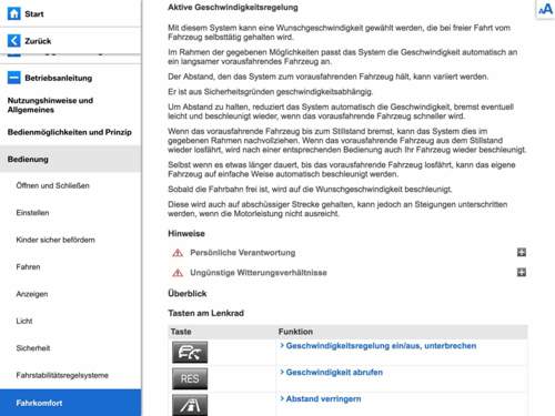

Hat BMW denn das Notbremssystem bei ACC Serie?
@Diablo82 schrieb am 5. Oktober 2016 um 11:13:27 Uhr:
Ich krame das Thema mal hoch.
Ich weiß jetzt nicht was Du mit "Notbremsfunktion" genau meinst, erschließt sich mir auch aus dem kompletten Thread hier nicht wirklich.
Wenn Du "Active Protection" mit Sprengstoffzündkapseln an den Gurten, zurückfahren der Vordersitze, schließen Schiebedach etc. meinst, kenne ich das nur vom 7er F01 und kann mich nicht daran erinnern, darauf jemals bei einer 5er Konfiguration gestolpert zu sein, sonst hätte ich das bestimmt drin.
Fakt ist, das dass ACC im F1x LCI die Erkennung von stehenden Fahrzeugen, Bäumen, Wänden usw. voll integriert hat. Wenn Du also z.B. auf einen Ampelrückstau zufährst, bremst der Wagen korrekt, auch wenn sich dort schon lange nichts mehr "bewegt" - das war in früheren Versionendes ACC nicht der Fall.
Was andere, stillstehende Objekte angeht, z.B. parkende Fahrzeuge in der errechneten Spur, funktioniert das auch. Zu Missdeutungen kann es nur in Abbiegesituationen, Kreisverkehren o.ä. - meist in Stadtbereichen - kommen.
Ich persönlich fahre derzeit die 3. Version davon seit der 1. Generation 2007 im E60 LCI, über die 2. Generation von 2010 im F10 und nun die 3. im F10 LCI - und mit jeder Ausführung wurde das System massiv verbessert und weniger fehleranfällig.
Im Stop-and-Go Modus hilft der Driving Assistant Plus sehr (hat meiner wegen X-Drive leider nicht), das konnte ich unlängst im G11 feststellen. Auch reagiert und beschleunigt das ACC im G11 erheblich smarter.
Ich fahre sehr viel mit ACC - mindestens 90 % - und würde keine Fahrzeug mehr ohne anschaffen.

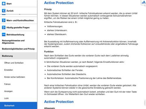

Hier muss ich dich leider korrigieren denn mein F11 hat genau das.
Schiebedach schließt im Falle eines Falles automatisch, Komforsitze werden in eine "crashoptimierte" Position gefahren und die Gurte vorgestrafft. Nach dem Crash bremst das Fahrzeug automatisch bis zum Stillstand ab wenn noch nicht nach dem Aufprall geschehen. Sicher ist da noch mehr aber genau so wurde es mir auch in der BMW-Welt bei der Abholung mit geteilt.

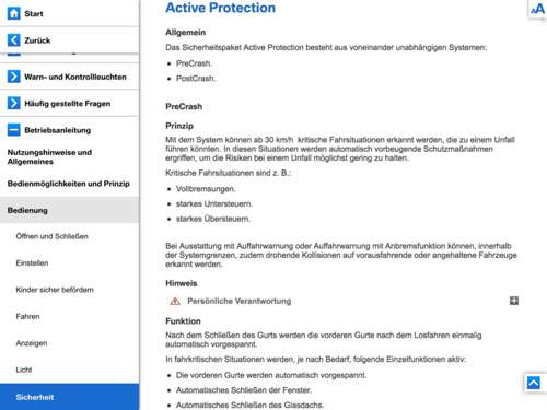

Hab eben nochmal nach geschaut.
Active Protection ist der präventive Insassenschutz von BMW ConnectedDrive .
Nach dem Schließen des Gurtes werden die vorderen Gurte beim Losfahren einmalig automatisch vorgespannt. Kommt es zu einer fahrkritischen Situation, werden – je nach Bedarf – die Sicherheitsgurte auf den Vordersitzen reversibel vorgespannt, bei Komfortsitzen wird die Lehne des Beifahrersitzes sowie die Lehnen der Fondsitze in eine aufrechte Position gebracht, die Seitenscheiben sowie das Schiebedach – sofern vorhanden – geschlossen. Eine kritische Fahrsituation ist zum Beispiel eine vom Fahrer initiierte Notbremsung oder starkes Unter- oder Übersteuerverhalten des Fahrzeugs.
Bei Ausstattung mit Auffahrwarnung oder Auffahrwarnung mit Anbremsfunktion können, innerhalb der Systemgrenzen, zudem drohende Kollisionen auf vorausfahrende oder angehaltene Fahrzeuge erkannt werden.
Im Falle eines Crashes kann das System das Fahrzeug in bestimmten Unfallsituationen ohne Eingriff des Fahrers automatisch zum Stillstand bringen. Dadurch können das Risiko einer weiteren Kollision sowie deren Folgen verringert werden.
Zusätzlich erkennt der Aufmerksamkeitsassistent zunehmende Unaufmerksamkeit oder Müdigkeit des Fahrers bei langen, monotonen Fahrten. Bei größer werdender Unaufmerksamkeit oder Ermüdung des Fahrers wird ein Hinweis im Control Display angezeigt, mit der Empfehlung eine Pause einzulegen.
@Jazz84
Das kenne ich wirklich nur aus den diversen 7ern, die ich gefahren bin - das letzte mal letzte Woche einen G11. Speziell das einmalige Anziehen des Gurts, eines der offensichtlichen Symptome, macht mein F10 LCI definitiv nicht, war also zu dem Zeitpunkt als meiner gebaut wurde wohl kein Serienbestandteil des ACC.
