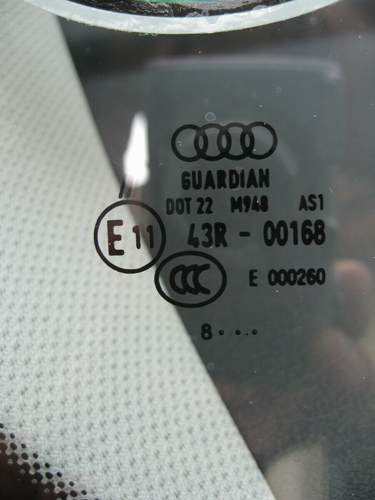

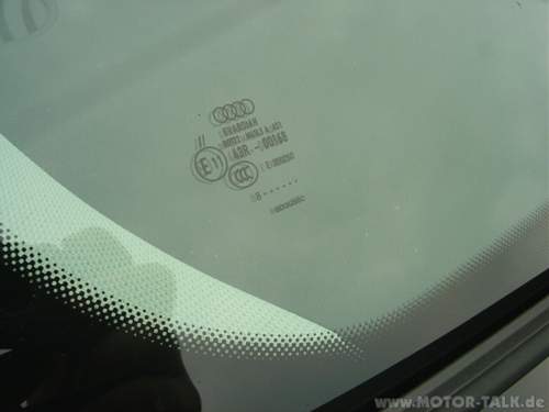

ich habe seit heute eine neue Windschutzscheibe und zwar wollte ich beim Austausch, wie hier im Forum oftmal geschrieben, die Acoustic Scheibe. Hier wurde auch öfter erwähnt, dass man in der "Kennzeichnung der Scheibe" ein "A" auftaucht.
Leider finde ich bei mir nichts. Hat der Audi Händler einen Fehler gemacht?
Zur Sicherheut habe ich ein FOto gemacht und hier mit hochgeladen.
also ich würde sagen, dass ist keine acoustic Scheibe - die die ich gesehen habe bisher hatten alle acoustic draufstehen direkt unter dem "ZEichen" welches du gepostet hast.

Ich habe diese hier rein machen lassen (dachte es ist die Acoustic): siehe beigefügtes Foto

Das ist egal ob du MJ 2004 hast. Wichtig ist nur dass du dann die große Spiegelaufnahme hast denn soviel wie ich weiß gibt es Acoustic nur mit großer. Ich habe L bestellt (bestellen lassen) und bei einem Autoglasfachbetrieb die Scheibe tauschen lassen. Alles in Ordnung Hertsteller Guardin, was bei mir auffällt da fehlen die 4 Audi Ringe aber es steht wiederum Acoustic drauf. Leiseres Innengeräusch hat man in jedem Fall bei hohen Geschwindigkeiten auf der Autobahn, diese werden dann aber wieder durch die Seitenscheiben negativ beeinflusst. Gruß RedEagle1977
