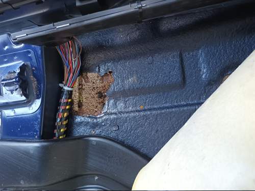

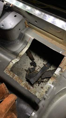

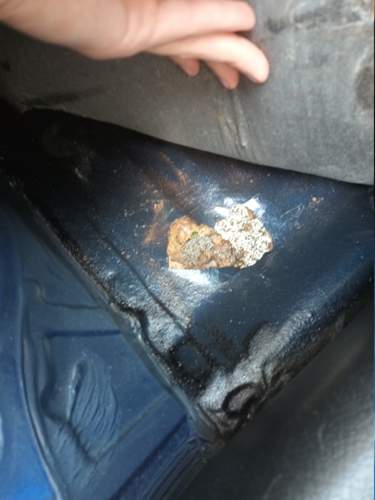

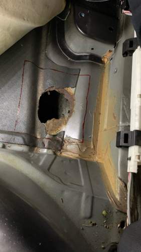

dies ist mein erster Beitrag, also bitte ich um Entschuldigung, falls etwas nicht passen sollte.
(Vorab: Ich bin erst in der Ausbildung 1. LJ und habe von Autos nur begrenzt Ahnung :-/ )

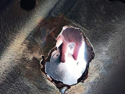

Ich habe (oder in naher Zukanft vllt hatte) einen Vectra B Stufenheck EZ 02.1999 Vorfacelift. An diesem habe ich vor kurzer Zeit einige erschreckende Entdeckungen machen müssen. Aber von vorne:
Vor einigen Wochen habe ich eine Werkstatt aufgesucht, um meine beiden Längsträger unter dem Auto schweißen zu lassen (ist ja soweit ein bekanntes Problem). Als der Wagen auf der Hebebühne war, hat der Meister aus der Werkstatt mit dem Hammer angefangen Löcher in den Unterboden zu schlagen. Darauf war ich nicht gefasst, da diese Stellen nicht nach Rost aussahen und auch der Tüv hier noch nie etwas bemängelt hat. Nachdem er aber schon das dritte Loch ausfindig gemacht hatte, ahnte ich schon, dass ich ein größeres Problem als nur zwei verfaulte Längsträger habe. Die Löcher waren von außen nicht zu sehen oder zu erkennen! Alles war von Unterbodenschutz bedeckt, der sich auch nicht groß rostig verfärbt hatte. (Bis auf ein oder zwei Stellen, aber dass das da durchgerostet ist, hätte ich niemals gedacht!) In den letzten Tagen habe ich stückweiße im Auto die Verkleidungen, die Mittelkonsole, die Sitze und auch den Teppich ausgebaut. (Ich wollte nachsehen wie schlimm es wirklich ist, denn wenn der gesamte Unterboden durchgerostet sein sollte, dann wäre eine Reparatur so irrsinnig, dass ich sie nicht mehr bezahlen könnte)
Hier meine Entdeckungen: Alle Stellen, wo am Unterboden so ein kreisrunder Stopfen ist, sind durchgerostet. Fotos von dieser Katastrophe hänge ich an. Insgesamt sind es bei mir 5 Löcher.
Das wird möglicherweiße das Ende des Vectras sein 🙁
Hier also die Warnung an alle, die noch einen Vectra haben, und diesen noch ein wenig fahren möchten:
Kontrolliert am Unterboden den Bereich um diese Stopfen! Auch wenn das alles noch gut aussieht, können sich dahinter große Rostlöcher verstecken! (So wie bei mir :-( ) Man muss die Stellen mit einem Hammer oder ähnlichem abklopfen, dann weiß man was Sache ist...
(Bitte entschuldigt diesen langen Text, ich wollte so gut es geht beschreiben, wo das Problem liegt)
Loch Fahrerseite vorne
Rostloch von unten
Loch Beifahrerseite hinten

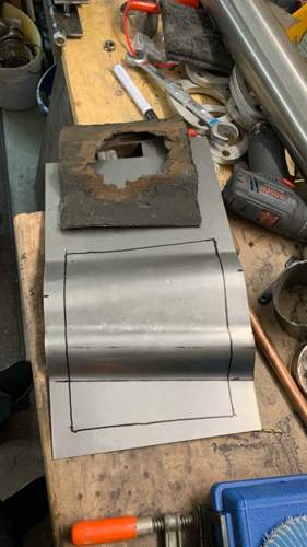

Mit "Schweißbrenner" habe ich nur ein Schweißgerät im allgemeinen gemeint :-) . MIG oder MAG oder was es noch alles gibt weiß ich nicht, habe ich keine Ahnung von sowas. Ich denke mal, die Werkstatt weiß was sie tut. (Die aus der Werkstatt haben eigentlich einen sehr kompetenten Eindruck gemacht, also gehe ich davon aus, dass die das können).
Ausgeräumt ist der Wagen ja schon und steht schon in der Werkstatt.
Eigentlich müssen sie nur noch die Bleche anpassen und einschweißen.
...Und eben noch die Längsträger.
Bin sehr gespannt wie das aussieht wenn er wieder da ist.
Wenn ich das Auto wieder habe, mache ich Fotos von allem (bevor ich alles wieder einbaue) und stelle sie hier online.
Die "neuen" Längsträger sind interessant, die Stopfenlöcher sehen nur schlimm aus, sind aber problemloser Alltagskäse. 😉

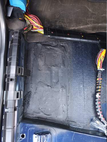

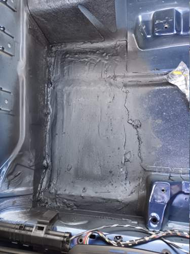

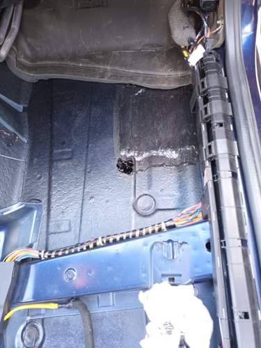

am Donnerstag konnte ich mein Auto endlich wieder abholen. Bei den Längsträgern und den Rostlöchern im Innenraum wurden die faulen Stücke mit der Flex herausgetrennt und neue Bleche eingeschweißt. Anschließend haben sie alles mit Unterbodenschutz versiegelt.
Insgesamt wurden 4 (oder 5, an einer Stelle bin ich mir nicht sicher, ob das ein oder zwei Bleche sind) Bleche im Innenraum eingeschweißt + 2 mal Längsträger.
In der Werkstatt haben sie mir den Tipp gegeben an den Stellen, wo im Innenraum dieses Bitumenartige Isoliermaterial weg ist, eine Isolierung aufzukleben, damit die Dämmung an diesen Stellen nicht fehlt.
Dafür habe ich im Internet 1,2m² Isoliervließ für Autodämmung gekauft (1 cm dick, nichts besonderes, ich wollte es nicht übertreiben, kostet ja so schon genug Zeit, Geld und Aufwand 😁 ), dieses einigermaßen zugeschnitten und eingeklebt.
Jetzt muss ich den Wagen wieder zusammenbauen und dann ab zum TÜV. Ich hoffe der mekert nicht ;-)
Fotos von den geschweißten Stellen im Innenraum im Anhang.

Beifahrerfußraum
Fahrerfußraum
Hinten rechts

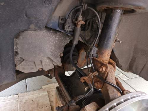

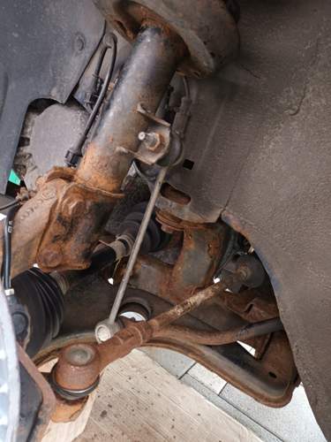

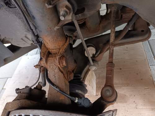

Hallo an Alle, ich habe noch eine Frage:
Nachdem die Längsträger und der Unterboden geschweißt wurde, sollte mir das bis zum Ende seiner Lebenszeit keine Probleme mehr bereiten.
Wie sieht es allerdings mit dem Fahrwerk, Motor- und Achsträger aus? Ich kann schlecht einschätzen wie gut der Wagen für sein Alter jetzt noch dasteht, da ich keinen Vergleich habe, Rost ist natürlich vorhanden.
Sind diese Teile dafür bekannt schnell und heftig zu rosten? Also sollte ich da was tun? Im Zweifelsfall würde ich es ein wenig mit Fett (fluid film pder so) einschmieren, um weitern Rost zumindest im Winter weitestgehend zu vermeiden. Lackieren oder irgendwas zerlegen kommt für mich nicht infrage.
Im Anhang ein Foto beim Reifenwechsel im Frühjahr. (Vor dem Foto habe ich alles ein wenig sauber gemacht mit Drahtbürste, Lappen, etc...)
