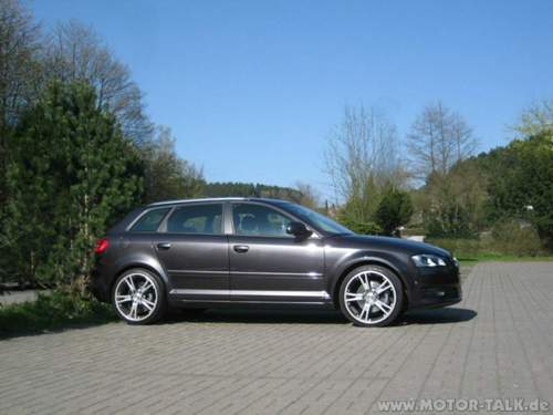

Übrigens: Auto spiegelt und glänzt wieder 😉)
Img-3566-br
