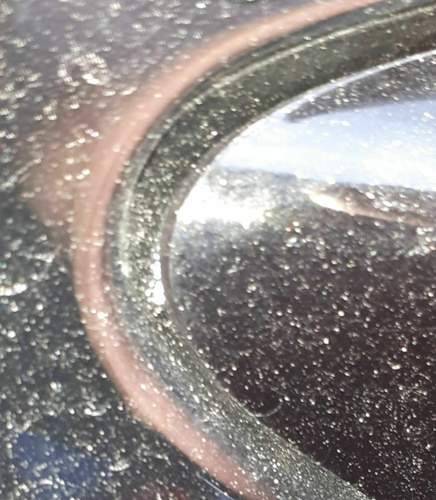

Achtet auf den Lack im Bereich der Heckleuchtenspitzen
Ford Kuga DM3
Bei einer gewissen Bauserie des Kuga FL kann es zu Lackschäden im Bereich der äußeren Heckleuchten kommen. Bei dunkleren Fahrzeugen fällt es eher auf wie bei hellen. Die Heckleuchten liegen teilweise zu dicht an der Karosserie an und somit kann der Lack im Bereich der äußersten Spitzen im Seitenteil abgeschürft werden. Es gibt seitens von Ford eine Abhilfe und es wird ein dickerer Schaumstoffring unter den Befestigungsklammern unterlegt. Die Instandsetzung des Lackschadens wurde in meinem Fall von Ford sehr kulant geregelt. Also, schaut einfach mal nach bevor irgendwann die braune ungewollte Pest zuschlägt.

Hallo
Ich war heute bei einen Ford Händler und habe mir ausgestellte Kuga Neuwagen angeschaut.
Selbst da gibt es schon solche Lackabplatzungen.
20190314-191122
20190314-191218

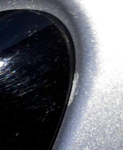

Hallo, fahre jetzt seit 3 Monaten meine Kuga, beim Kauf gleich geschaut, da war noch nix mit Schaden, jetzt am Wochenende große Fahrt zügig über die Autobahn und nach Heimfahrt selbe Schadensbild wie schon beschrieben. Na dann schau´n ma mal, was morgen meine Werkstatt sagen wird.

Dürfte abhängig sein von Montagetoleranzen und die Größe vom Grat an der Leuchte.
Dadurch tritt es einmal auf und mal auch nicht oder erst später.
