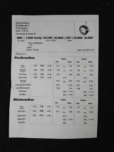

Bitteschön Leute, war bei der Achsvermessung und lade mal im Anhang ein Bild dessen hoch.
Ich weiß einfach nicht wie eine starre HA so "verformt" sein kann, das sind doch keine Normalwerte oder?!
Und an der VA finde ich die Differenzen auch zu groß, zumal wie gesagt bis auf das Fahrwerk und die Querlenker an sich (dafür aber alle Buchsen am Querlenker) alles neu ist. Ob das Radführungsgelenke, Spurstangen oder sonst was sind...

Ähm, im ersten Post schreibst Du etwas von 11 Grad - in Deinem Messbericht lese ich rein gar nix von 11 Grad.
Mir scheint, dass der Vogel, der Dir da was einstellen wollte überhaupt gar nicht weiß wie er das anstellen soll - war das bei ATU? Lediglich die Spur an der VA konnte er einstellen - na, immerhin etwas.
Verlange Dein Geld zurück oder fordere die Gegenleistung für Dein Geld.
Fahr zu einer Werkstatt, die Ahnung von der Achseinstellung hat und lass Dir Sturz und Spur an VA und HA ordentlich einstellen und gut ist.
Und bitte, bitte lerne was Grad und Winkelminuten sind und wie das zu lesen und zu verstehen ist. Fang mit einem Geodreieck an.
und falls Du Kinder hast, sag ihnen bitte, dass sie in der Schule weniger schlafen sollen als Papa, damit nicht solche peinlichen Threads entstehen 😁
(die Werte sind allesamt "normal" und müssen nur eingestellt werden)
