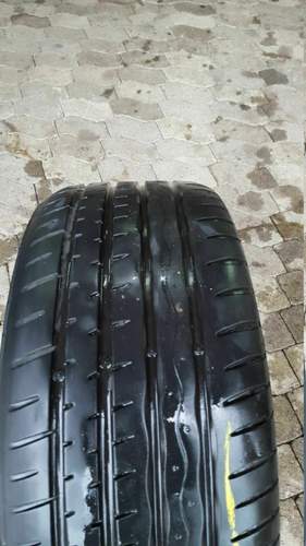

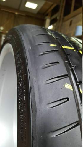

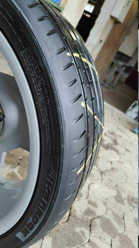

Nachdem ich in Frühjahr 2017 die Vorderachse saniert habe, war ich erneut mit den gleiche Reifen die bis dahin ca 20000km runter hatten, bei Daimler zur Vermessung. Dieses mal hat die Vermessung 363,- gekostet.
Jetzt, 12000km später sind die vordere reifen nicht mehr zu gebrauchen, obwohl noch 5mm Profil.🙁
Bilder habe ich im Anhang.

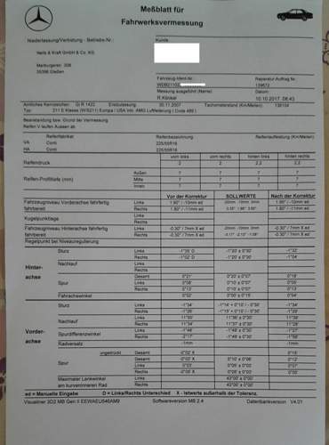

an der aktueller Geometrie vom Fahrzeug war nicht wirklich viel zu beanstanden!😕
Außer leicht abweichender Spur, waren alle werte im Bereich!
Das Ganze wurde kostenfrei korrigiert..😁
Leider ist die die Frage nicht beantwortet, warum die Vorderreifen sich so abfahren.
Ich vermute mal, das es am Radversatz lag, der war bei der Messung (im April) mit den 19" Felgen, bei 5mm😰
Komischer Weise ist er jetzt -1mm😕
Ich werde den Verschleiß mal beobachten.
PS: Der Meister bemängelte meine Luftdruck von 2,5Bar, dass sei zuviel.
Die haben es korrigiert, auf vorne 2,0Bar, hinten 2,2Bar
Protokoll-10-10-17

Der Reifenverschleiß ist identisch mit meinem. Und die Reifengrößen sind auch dieselben 245/35/19.🙄
Aus irgend einem Grund, neigt der W211 zu komischem Kantenverschleiß 😕

@eugen981 schrieb am 10. Oktober 2017 um 09:50:24 Uhr:
Leicht, ist relativ!
Vorne rechts ist der "Istwert" vor der Vermessung um 200% vom Sollwert abgewichen! Beachten: zw. -0,05° und +0.05° = 0,1° !!
Laßt euch nicht von den "kleinen Gradzahlen" täuschen, ihr müsst diese Werte "absolut" betrachten!
Und dann frage ich mich, warum wird die Spur an der Hinterachse NICHT gleichmässig eingestellt? Die Abweichung r/l ist zwar innerhalb der zulässigen Toleranz, die Einstellung weicht aber im Vergleich wieder um über 100% ab! Und die Hinterachse ist Spurführend, bedeutet wenn das Auto mit der Hinterachse nicht "geradeausfahren" kann musst du vorne die ganze Zeit "gegenlenken"!
Manchmal verstehe ich die Werkstätten nicht! Einerseits wissen alle wie defisil die heutigen Fahrwerke sind .. u. andererseits arbeiten die wie Bauschlosser!
Was nützen die tollsten Meßbühnen, wenn ein "einstellbarer Wert" wie die Spur, Achsweise noch nicht einmal symetrisch eingestellt wird!?
MfG Günter
