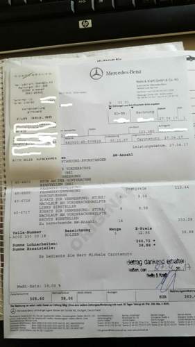

nachdem ich nun die vorderen Traggelenke + Querlenker gewechselt habe, wollte ich logischerweise die Achsvermessung machen lassen. Das war leider nicht möglich, denn der Hauptmann meinte, es geht bei diesem Modell nicht, man muss extra Bolzen/Schrauben bei MB bestellen. Kurz danach, habe ich 4 St. für insg. 50 Euro bei MB geholt.

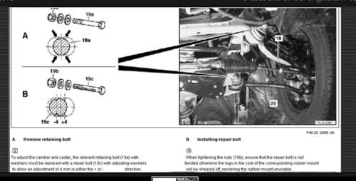

Die original Bolzen sind rund, die anderen haben so eine Art Rillen in sich, damit man anscheinend die Spur/Sturz nur VA einstellen kann. Die Hinterachse kann irgendwie GAR NICHT??! eingestellt werden?

Mit den Korrektur Schrauben kannst du vorne den Sturz und den Nachlauf etwas verändern wenn die Werte schlecht sind.. Serie sitzen die Schrauben mittig.
Sind aber feste Punkte, also Sturz geht Ca. +- 30 Minuten..
In den Buchsen sind quasi Langlöcher und dort sind Nasen wo die Nut dann sitzt..
Spur wird ganz normal an den Spurstangen eingestellt.
Hinterachse kann normalerweise nur die Spur eingestellt werden..
Wenn dein Sturz nicht wirklich viel außerhalb der Toleranz ist brauchst die Schrauben gar nicht.
Prüfe mal lieber vorher deine Spurstangenköpfe und die inneren axial Gelenke am Lenkgetriebe.
Und Vorsicht beim anziehen! Die Schraube gegenhalten.. nur die Mutter drehen.. und im eingefederten Zustand erst festziehen.

Rechnung kam heute: ohne Schrauben 250, Euro Brutto!

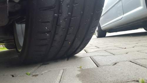

Bin grad an mein Fahrzeug zurückgekehrt und habe auf die komplett ausgeschlagene Vorderräder geschaut.
Ich dachte mich trift ein Schlag!!😰
Die Innenkante am Reifen "vorne links" ist total abgefahren, die Karkasse ist schon erkennbar!😠
Ich war erst im April zu Abschlussvermessung beim Daimler🙁
Laut dem Vermessung-Protokoll ist der Sturz "vorne links" an der Toleranzgrenze, jedoch in der Toleranz!
Links der Reifen ist auch einseitig abgefahren, jedoch nicht so extrem.
Es ist sehr ärgerlich, das trotzt Vermessung sowas eintrifft.
Im April dieses Jahres habe ich die Vorderachse komplett mit Lemförder Teilen neu saniert, das war auch der Grund der Vermessung. Bis dahin hatte ich keine Probleme mit ungewöhnlichem Reifenverschleiß.

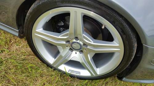

In 3 Monaten 12000km, wen ich deine Bilder im Profil ansehe, würde ich sagen er ist Tiefergelegt und die Felgen sind zu groß.
Teste es mit der Original Räder und Fahrwerk.
Man könnte auch sagen, dass ist der Preis der Optik.

Das Fahrzeugniveau hinten links war bei der Vermessung außerhalb der Toleranz. Da hätte man vielleicht besser erstmal eine Airmatik-Kalibrierung machen sollen, bevor man die Vermessung macht, denn das Fahrzeugniveau hat Auswirkung auf die Sturz-Sollwerte.
Ansonsten hat natürlich eine Tieferlegung und Räder mit Größen außerhalb der spezifizierten MB-Rad-/Reifenkombination möglicherweise einen Einfluss auf die Profilabnutzung.

Ich fahre das Fahrzeug seit 70000 und immer(im Sommer) die gleichen Felgen und gleicher Niveau. Hatte nie Probleme mit asymmetrischem Reifenverschleiß.🙁

Zur ordentlichen Vermessung sollten natürlich auch die Reifen in Ordnung sein. Also nicht mit den abgefahreren machen lassen.
