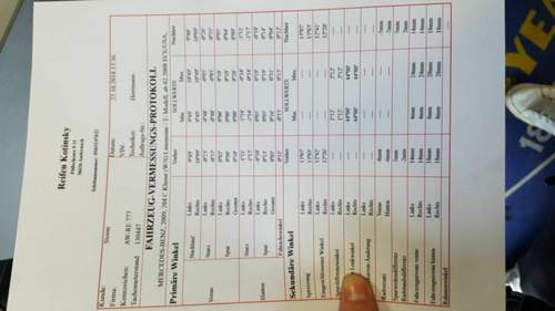

Achsvermessung Protokoll
Hi. Habe heute Spureinstellung machen lassen... nach meiner Frage ob was verstellt war. Antwortete der Mechaniker: Schon ein Stück. Leider kann ich mit der Aussage wirklich nicht viel anfangen.
Kann mir jemand genauer erklären was dort verstellt war? Ob nun alles seine Richtigkeit hat??
MFG

Also bei meinem 209er (die Hinterachse dürfte die gleich sein) hatte der Reifenschrauber die hintere Querlenkerbefestigung gelöst, worauf das Auto dann hinten schief stand (für ihn aber jetzt gerade!). Scheinbar hat er es aber auch nicht mehr zurückstellen können und dann versucht, über die Vorderachse auszugleichen. Der Karren ist dann auch nach mehrfachen Nachbesserungen nicht mehr geradeausgefahren. Ich habe dann den Freundlichen bemüht, dessen Mitarbeiter nur über soviel (Un)Sachverstand des Reifenschraubers mit dem Kopf geschüttelt hat.

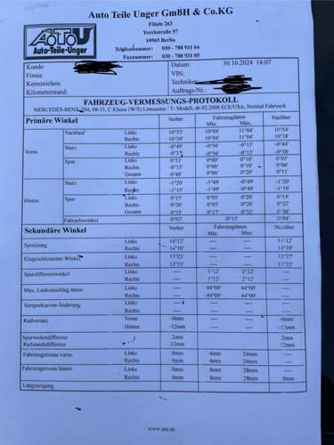

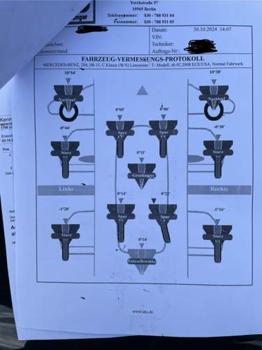

Ich brauche eure expertise, ich habe im Juli 2021 eine Achsvermessung machen lassen, das mit der Tabelle (da hatte ich Querlenker, Querstrebe, Koppelstangen, Axialgelenk, Spurstangenkopf usw gewechselt) und
heute habe diesmal wo anders eine Achsvermessung machen lassen, Grund war ein leichter Unfall links hinten gestreift... (das mit der Farbigen Schrift.)
Beide male wurde mir gesagt Spur können wir einstellen aber Sturz nicht. Ist das wirklich so?
Wie sind die Werte? Juli 2021 hatte 17er Sommer und heute 16er Winter. Das Auto wurde 30mm vom Vorbesitzer tiefgelegt, daher wurde im Computer S204 Sport ausgewählt.
Der von heute hat vorne rechts und minimal hinten rechts was gemacht, die linke Seite wurde hat nicht angetastet.
Ich freue mich auf eure Meinungen.
@MC280 schrieb am 6. Februar 2022 um 15:01:57 Uhr:
Keiner ne Idee, ich bin für jede konstruktive Rückmeldung dankbar.
Verzieht das Auto oder ?
Normallerweiße kann man den Sturz auf der VA mit Sturzkorrekturschrauben einstellen
Es ist ein Unterschied, ob etwas einstellbar ist oder man es nicht einstellen kann. Die meisten Reifenbuden behaupten es sei nicht einstellbar, weil sie es nicht und einfach nicht können.
