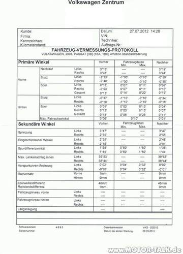

War heute mit meinen Passat bei Europmaster zu Vermessung.
Er wurde vermessen weil oben neue Querlenker reingekommen sind.
Er fährt sich jetzt viel besser.
Das einzige was mit komisch Vorkommt ist die Vorspurkurve sie seht auf 0,0Grad.
Wagen liegt 30mm Tiefer und das schon seit Jahren
Habe extra drauf bestanden das die Eingestellt wird, wollten die auch machen.
Sie sagten auch sie kennen dise Achse sehr gut

War heute zu Reklamation der Achsvermessung in der Werkstatt gewessen.
Spur hate sich Verstellt, Denn Sturz wollten sie nicht einstellen die meinten die paar Grad wären egal.
Habe ein bisschen Aufstand gemacht hat aber nichts gebracht
Sturz LK 1,38
RT 1,22
Was mir noch aufgefallen Lenkrad steht nicht mehr ganz grade jetzt.
Und bin eben auf der Bahn gewessen da hört man bei Höheren Geschwindigkeit immer ein Poltern wenn er einfedert, Querlenker haben kein Spiel und das Lenkrad wird was Schwammig aber nur bei Höchstgeschwindkeit.
Beim gemütlichen fahren ist alles Normal
Wenn der Motor aus ist und man leicht Lenken tut hört man immer ein Klacken, die Räder reagieren sofort wenn man Lenkt.

Steht das Lenkrad jetzt nicht mehr gerade,ist der Lenkradnullpunkt verstellt und die Achsvermessung darf gleich nochmal gemacht werden.
Das klacken im Stand beim einlenken und das Schwammige Fahrverhalten bei höheren Geschwindigkeiten war bei mir die ausgeschlagene Zahnstange am/im Lenkgetriebe.
Das Spiel kann man unten am Lenkgetriebe einstellen,sofern dein Lenkgetriebe dies hat,dort kann man sachte!!! das spiel minimieren,aber Vorsicht,nicht zu fest,sonst blockiert die Lenkung.
Tritt keine Besserung ein,->Austausch oder so lassen,solange das Lenkgetriebe nicht Ölt oder Geräusche macht.

RT 1,22Nochmal zum Sturz. Den kannst Du bei dem Wagen nur vermitteln, d.h. durch verschieben des Hilfrahmens links und rechts auf den gleichen Wert bringen auch das wird selten gemacht ist aber auch oft innerhalb der Toleranz. Wenn Du also einen Wert für den Sturz angibst ist dies nicht ausreichend du musst ihn für links und rechts posten.

Der Sturz war nicht Verstellt habe oben geschrieben das sich die Spur um 20 Grad verstellt hat.
Das mit dem Sturz vermitteln weiß ich, aber die wollten für die paar Grad nicht neu Vermitteln.
Er hat Vorne an der Achse kein Spiel.
Er war ja vor kurzen bei der Dekra mit dem Wagen und die haben nirgendwo Spiel feststellen können.
Er hat ja Vorne fast alle Querlenker neu Spurstangenköpfe sind auch neu
Was vergessen, wenn er in der Garage steht und man leichte Lenkbewegungen macht hört man im ein Geräuch beim Lenken aber nur bei Kurzen Bewegungen, Räder Reagieren auch sofort.
Habe auch schon einmal das Servoöl gewechselt Orginal VW Servo Öl, er hatte Vorher hatte er so eine Braune Suppe drin
Nein, denn kannst du sehr wohl VORN einstellen! Aber eben nur in einem bestimmten Bereich. Im Normalfall sollte der Träger ausgemittelt werden und dann Sturz einstellen.
Bei mir war aber max erreicht.
Sturz beim 2WD hinten geht nicht einzustellen.
Wenn der Threadsteller die >^1° lässt, wird er sich schon die Reifen am Rand abfahren.

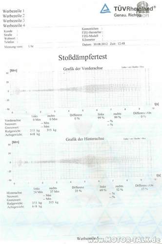

War heute mal beim Tüv und habe einen Stoßdämpfer Test machen lassen.
Voderachse
Links 99%
Differentz 0%
Rechts 99%
Hinterachse
Links 69%
Differentz. 17%
Rechts 52%
mir ist jetzt schon klar brauche hinten neue Dämpfer.
Der Typ von Tüv meinte sollte mir am besten alle 4 neu machen, was meint ihr??
Wollte mir Bilstein B4 hollen, der Wagen liegt 30mm Tiefer mit Eibachfedern.
Voderachse hat kein Spiel da war er auf der Rüttelbank.
Das Schwammiger Fahrverhalten konnte er sich auch nicht erklären

Wieso neue holen??? Die sind doch gut,habe ja vor ein paar Monaten bei der Dekra einen Stossdämpfertest machen lassen,der sagte mir,alles über 50% ist in Ordnung.
MFG
Habe mal den Bericht vom Stoßdämpfer Test eingescannt.
Meinst du ich muss die noch nicht wechseln, erst wenn die Hinten unter 50% sind.
Was ist dann mit der Differentz Hinten??
