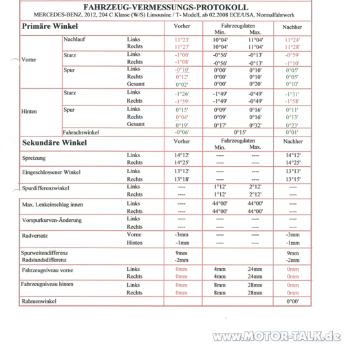

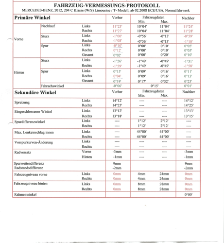

@bugatti1712 schrieb am 27. März 2016 um 20:03:35 Uhr:
Hier meine Werte, die MB aufgrund einer Garantiebeanstandung vorgenommen hat.
So hier meins...
Fährt deiner schön geradeaus, oder entscheidet er sich doch für eine Richtung?
Vermessungsprotokoll
Leider nein. Das war mit den 18ern Winterreifen gefühlt besser. Aber dass ich das Lenkrad loslassen kann und 100e von Metern gerade aus fahren könnte, ist nicht der Fall. Das war bei meinem W203 besser. Ich habe den Eindruck, dass es an der Mischbereifung liegt. Mein W203 fuhr mit rundum gleichen Winterreifen wie auf Schienen. Mit Sommerreifen als Mischbereifung zog er wieder nach rechts

So bei meinem Kombi seit gut einer Woche montiert.
Bugatti, selbst wenn die Schrauben nicht zum einstellen benötigt werden beim vermessen, kann man den exzenter auf neutral stellen. Allerdings wäre es von Vorteil den Sturz wirklich in die Toleranz und auf beiden Seiten gleich zu stellen. Meiner ist kpl. Original und läuft Sommer wie Winter stur geradeaus ( auf ebener Fahrbahn, was schwer zu erkennen ist).
Das Problem ist einfach: Finde mal ne Straße, die keinen Rechts- oder Linksdrall hat. Wenn ich mir Tutzis Protokoll ansehe: da sind doch einige Werte außerhalb der Toleranz eingestellt worden. Oder nicht?

Hallo, ich kann das Protokoll nicht mehr sehen, aber ich glaube mich zu erinnern das da was raus war. Alles lässt sich ja auch nicht einstellen....
Spur und Sturz waren ausserhalb der Norm. Spur wurde eingestellt und Sturz ist noch raus, da noch nicht einstellbar. Deswegen überlege ich mir die Schrauben einzubauen und nochmal einstellen zu lassen.
Zur Info: EibachFedern verbaut
P.S. Kann man den Sturz hinten eigentlich einstellen oder gibt es da auch Exzenterschrauben?
