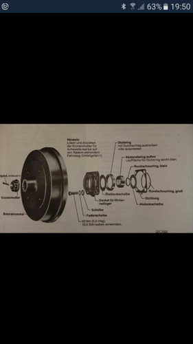

Das beigefügte Bild ist aus :vw käfer ; so wird's gemacht von H.R.Etzold
Muss ich da alle Dichtungen wechseln?? Fa gibt's doch bestimmt ein komplettsatz

Mir ist was aufgefallen beim dichtsatz montieren. Den rundschnurring klein kommt zwischen abdeckscheibe und abstandsring rein. Ich hab den Eindruck das die Dichtung zu klein ist.
Muss der oben aufliegen? Eine nut ist ja auch nicht drin.
Gruss aus der Pfalz
Hola.
Der kleine Dichtring geöhrt als erstes auf die Welle, bevor das Lager ganz nach hinten geschoben wird. Er verhindert, dass eventuell Öl unterdem Lager auf der Welle heraus kommt.
GrussPeter
Themenstarteram 27. Februar 2017 um 18:51
Laut dem Bild ist es dazwischen
Themenstarteram 27. Februar 2017 um 18:52
Also rundschnurring klein und dann die abdeckscheibe und dann abstandsring.
Themenstarteram 27. Februar 2017 um 20:18

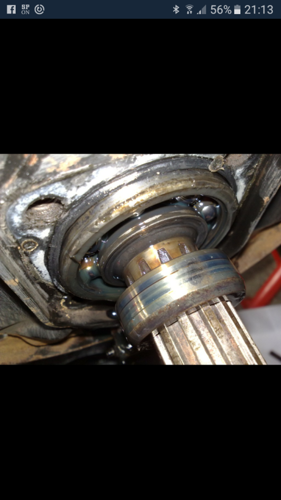

Ichhab hier ein bild vom Abdichten aus einem anderen Beitrag.
Sehe ich das richtig das zuerst dieabdeckscheibe draufgeschoben wird dann den rundschnur klein dann der abstandsring?
Hast du das Buch "So wirds gemacht" ?
Wenn nicht solltest du es dir kaufen.
Dort ist eine Explosionszeichnung drin. Da steht ganz genau wo was hin muss.
Ich hatte es am Wochenende auch grad erst gemacht.
Die kleine Scheibe, Runddichtring klein, dann der "abstandsring"
