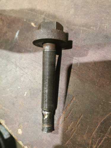

Habe es nicht geschafft das Gelenk von der Radnabe zu ziehen. So eine sch.....
Hast du es mal mit der Schraube versucht ?
Gelenk und Welle gerade ausrichten und die große Zentralschraube wieder hineindrehen, auf den letzten Stück geht es schwer aber dann sollte ein Knacken zu hören sein.
auch gemach. Schraube voll rein und richtig fest zu. Sogar Hammer zum anziehen benutzt.
Hm...im grunde genommen ist es nur dieser Sicherungsring/Sprengring der das Gelenk daran hintert von der Welle zu rutschen.
Kann doch nicht sein das dieser so straff sitzt.
Oder ist die Zentralschraube kürzer als bei früheren Modellen und drückt deshalb das Gelenk nicht runter ?
Müsste man mal vergleichen oder man benutzt mal eine längere, aber darauf achten das das Gewinde gleich ist.
Habe es auch mit dem Hammer versucht. Da ging auch nichts!
Oder mit einem Schlagschrauber die Schraube reindrehen lassen???
Oder Abziewerkzeug kaufen?
Wichtig ist das Gelenk und Welle dabei in einer Linie stehen.
Eine längere Schraube hast du zufällig nicht zur Hand ?
in einer Flucht waren sie.
Habe die schraube verlängert. eine Ø10 Bolzen in das Gewinde gesteckt und danach Schraube rein.
In der Werkstatt gehen sie bei den widerspenstigen Gelenken auf die Werkstattpresse.
Ich habe den Sicherungsring mit einem Schraubendreher durch das Gewindeloch ausgehebelt. Dazu muss du die zwei Ringe am Gelenk auf der Welle zerstören.
