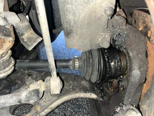

Servus Leute!
War heute beim Öamtc und der zeigte mir beide achsmanschetten vorne sind offen ( habe ich beim Tüv vor einem halben jahr neu gemacht in der werkstatt).
meine Frage jetzt reichen plastik Kabelinder auch für ein Monat? oder eher nicht? hat jemand erfahrung mit kabelbinder an achsmanschetten vorne?
opel astra gcc x16szr benzin
lg franz!

Moment, du meinst die ist wieder gerissen?
Ich dachte die halten nur nicht richtig auf der Welle oder auf dem Gelenk.
Wenn die gerissen ist, solltest du die sofort wechseln lassen, da Fett auf die Bremsscheibe gelangen kann.

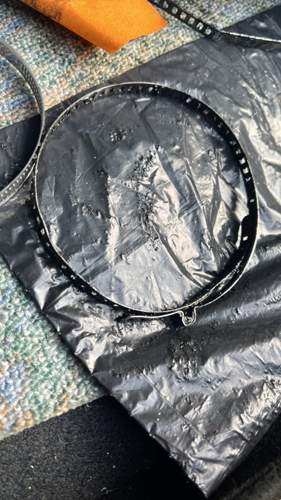

@Gerd_7 gerissen ist die Manschettenicht sie war früher gerissen die werkstatt hat sie erneuert und befestigt.
Jetzt ist nur auf beiden Seiten die schelle ganz herunten und habe kein Spezialwerkzeug damit ich die originalen Schellen befestige.
deswegen dachte ich vielleicht geht es ja mit kabelbinder.
aber rutschen die kabelbinder nicht ab?
vielleicht denkt man die kabelbinder sind fest aber rutschen doch ab kann das sein?
lg Franz

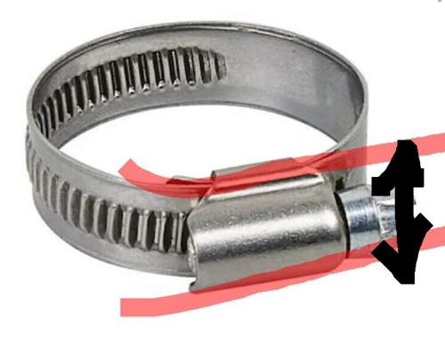

@Gerd_7 Schlauchschelle geht auch oder die sind zum verschrauben
lg franz
@Lifeforce
@Gerd_7 weißt du zufällig welchen durchmesser die haben müssen?
passen diese schellen?
lg franz

An den Achsmanchetten gehen solche Schraubschellen nicht durch ohne zu schleifen an der Radaufhängung.Genauso wie Kabelbinder sollte so ein Pfusch nicht auf die Straße.Eindringender Schmutz zerstört die Antriebsgelenke innerhalb weniger Kilometer.
Hat man keine richtigen Schlauchschellen und Zange zur Hand, kann man diese Option verwenden.
