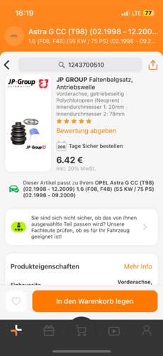

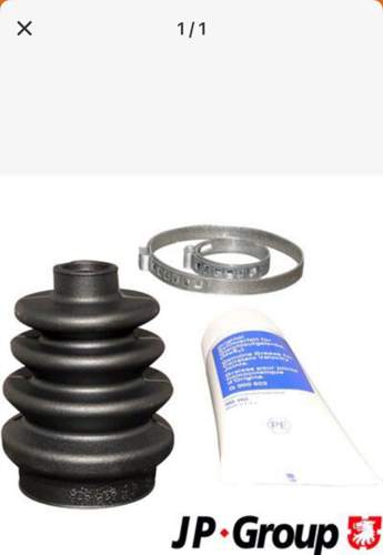

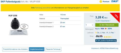

Themenstarteram 26. Januar 2023 um 15:20
@Papasmobil vielleicht kennst du dich mit achsmanschetten aus.
diese wurde verbaut sieht mir nach billig qualität aus oder nicht?
lg franz
Franz, ich habe Dir eine Nachricht gesendet.
Papasmobil
Ich meine, original ist das aus Plaste und nicht aus Gummi.
Das Teil kostet aber auch bei namhaften Herstellern nicht viel.

Franz, was ich nicht ganz verstehe.
Du hast doch geschrieben, dass der Faltenbalg wie auf dem Bild von dem Shop eingebaut wurde. Dies ist die Manschette für die Getriebeseite. Vielleicht wurde dort eine neue eingebaut.
Und woher weißt Du von welchem Hersteller die Manschette ist? Oder hast Du das Material bestellt?
