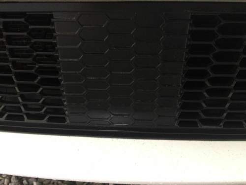

Habe mir eben mal den Sensor an meinem 6er genauer angesehen. Die Sensorplatte hat nur eine leicht angedeutete Riffelung, die nicht höher als 1-2mm ist. Wie sieht die Sensorplatte 5er bzw. 6er mit M-Front aus?
Ich vermute langsam dass hier das eigentliche Problem liegt. Entweder sind die Frontschürzen bei euren 5er bzw. M-Paketen so konstruiert dass sich im Bereich des Sensor ein Luftstau ergibt und damit sich auch viel Schnee/Eis festsetzen kann, oder vor dem Sensorläuft noch ein Grill/Gitter mit entsprechend tiefer Riffelung und damit auch höherem "Schneeaufsammelverhalten".

Ich mache später mal ein Foto davon... Evtl. wurde die Blende ja überarbeitet, dann könnte man umrüsten...

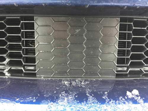

Ich glaube ich hab was interessantes gefunden was evtl. die stärkere Schneeempfindlichkeit bei M-Paketen erklären könnte. Siehe Fotos unten. Die M-Frontverkleidung hat wie vermutet über dem Sensor noch das Gitter drüber, die Serienverkleidung ist dagegen relativ glatt. Dass sich an der M-Verkleidung damit der Schnee besser festsetzen kann liegt auf der Hand. Oder?
Gilt allerdings nur für den 6er, kann mir aber denken dass es beim 5er ähnlich sein wird...
1. Foto: M-Verkleidung
2. Foto: Serienverkleidung
Quelle: bmwfans.info
Hier ein Foto von meiner Verkleidung des Sensors.
hmm ... sieht genauso aus wie meine. Aber Du hast doch das M-Paket, oder nicht? Dann muss das Foto von mir oben zur M-Verkleidung wohl falsch sein...

ein Bild Front M550d
Schaut alles gleich aus...

Im F10 Pre-LCI mit M-Paket sass das Radar erstmals hinter der (blöderweise) mit Rastern versehenen Plastikplatte, auf der der Schnee und Schneematsch leider gut klebt. Trotzdem musste ich diese Platte in über 3 Jahren höchstens 7-8 mal freimachen - jeweils bei sehr starkem Schneefall und viel Schneematsch auf der Autobahn.
Mein neuer F10 LCI mit M-Paket hat erst einmal Schnee gesehen in den ersten 12 Monaten - letzte Woche Samstag - und trotz starkem Schneefall und viel Schneematsch ist nichts passiert - die mit Rastern versehene Platte war zwar voll Matsch - das ACC hat trotzdem gut funktioniert.

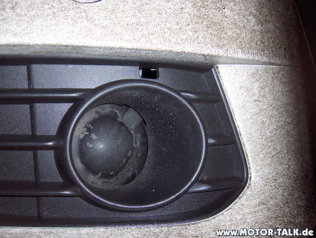

Bei Audi sind die (sehr hässlichen) Sensoren meines Wissens nach beheizt, und das hilft. Jedenfalls fuhr ich mit meinem A4 (Bj 2008) im Winter über mehrere Tage mit einer Eiskruste auf dem gesamten Stoßfänger herum, aber die Linse des ACC war jederzeit frei.
Aus der Zeit hab ich noch ein Foto (da war die "Kruste" aber schon wieder abgetaut) http://www.motor-talk.de/forum/aktion/Attachment.html?attachmentId=627608
Bei meinem Pre-LCI F11 mit M-Paket ist da ziemlich sicher nichts beheizt, die ACC fällt bei leichtem Schneetreiben nach wenigen Minuten aus, und teilweise befindet sich dann nur ein dünner Puderzucker auf dieser Blende.
