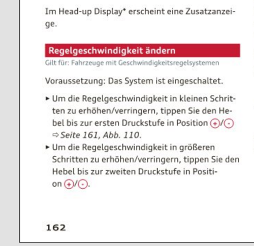

Ich habe die Pr-Nr. 8T8 in meinem A38Y und in der mir mitgegebenen Bedienungsanleitung ist zu lesen, dass die Regelung in 1-km/h Schritten möglich ist. Es funktioniert aber nicht, Codieren? Wer kann helfen?
Bin für Hilfe dankbar!
Acc-in-1-er-schritt
8T8 ist der adaptive Geschwindigkeitsassistent. Von 1-km/h-Schritten steht in der Anleitung aber nichts, da ist nur die Rede von kleinen und großen Schritten und das sind eben 5 bzw. 10 km/h.
Anders als in der Anleitung beschrieben, gibt es da auch keine erste und zweite Druckstufe.
@Rockville : Alles richtig, aber ich habe ein Fahrzeug mit Geschwindigkeitsregelsystem, für welche dieser Passus gilt. Ich habe aber keinen Hebelschalter mit 2 Druckstufen, also habe ich eine falsche Hardware. Die kleinen und großen Schritte sind bei mir abhängig vo der gefahrenen Geschwindigkeit und nicht der Art des Schaltens.
In anderen Beschreibungen dazu wird ausgeführt, dass kurzes Drücken eine Veränderung um +/- 1 km/h und längeres Drücken um die bereits erwähnten Schritte bewirkt. Von Druckstufen ist dort keine Rede. Dies würde wiederum bedeuten, dass der Schalter nur eine Druckstufe benötigt und deshalb meine Suche nach einer Codierung.

Den Satz verstehe ich nicht. Bei keinem 8Y kann man ab Werk die Geschwindigkeit in Schritten von 1 km/h verändern.
@mackus schrieb am 6. Mai 2025 um 08:50:43 Uhr:
Nein, ich hatte doch schon geschrieben, dass das nur ein Fehler in der Betriebsanleitung gibt. Bei keinem 8Y hat der ACC-Hebel beim Bewegen nach oben oder unten 2 Druckstufen.
Ja, das ist bei jedem 8Y so. Bis 80 km/h wird um 5 km/h geändert, darüber um 10 km/h.
Alles andere ist eine Sache nachträglicher Codierung. Das funktioniert in manchen Fällen offenbar, in anderen nicht. Bei mir ging es mit OBD11 nicht, obwohl die Änderung ohne Fehlermeldung angenommen wurde.
