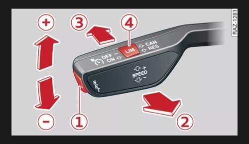

Was hast Du denn für einen Hebel links unterhalb des Blinkers?
Ich habe diesen Hebel (siehe Foto).
Aber ich bekomme bei der Bedienung immer nur den Limiter angezeigt.
Wenn ich den kleinen Knopf auf der Oberseite des Hebels drücke, kommt eine Meldung im Display, dass die adaptive Geschwindigkeitsregelung abgelaufen ist, oder dazugebucht werden muss.
Ich brauche aber nur den normalen Tempomat, wie er auch bei meinem 8P funktioniert.
Hebel
Den Hebel zu Dir ziehen (2) aktiviert den Tempomat. Mit (1) Set-Knopf kannst Du die gefahrene Geschwindigkeit halten. Mit nach oben fährst Du schneller, nach unten langsamer, kurz ändert die Schritte in 1er Schritten, lang in 10er Schritten. Deaktivieren Bremse oder Hebel von Dir weg drücken. Ganz aus Hebel in Richtung 3 rasten.

Ja, so funktioniert es bei meinem alten A3 auch, aber hier bekomme ich irgendwie nichts anderes als diesen überflüssigen Limiter angezeigt und kann nicht zum Tempomat wechseln.
Dann ist der Tempomat nicht mitbestellt worden.

Nein, das steht da nicht.
M.E. gibt es nur drei Möglichkeiten:
1. ohne Geschwindigkeitsregelung (nur Limiter ist verbaut)
2. Tempomat
3. adaptive Geschwindigkeitkeitsregelung (ACC)

Hast du denn mal versucht mit der LIM Taste zwischen Limiter und Tempomat umzuschalten?
Ja, hat er: "Wenn ich den kleinen Knopf auf der Oberseite des Hebels drücke, kommt eine Meldung im Display, dass die adaptive Geschwindigkeitsregelung abgelaufen ist, oder dazugebucht werden muss."
