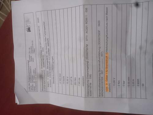

Da steht auch "Bremsbooster" im Protokoll.

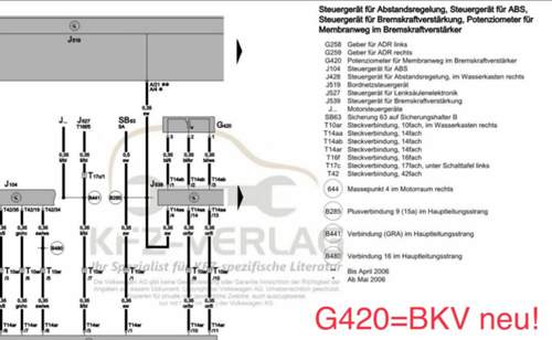

das auto lässt mich den acc nicht starten und die zündkerzenlampe geht an
Ich ging zu VW und sie sagten mir, dass es der Drucksensor an der ABS-Pumpe ist, ich habe ihn gewechselt, aber er tut es immer noch
Du solltest den Fehler mit VCDS auslesen lassen damit detaillierte Beschreibungen auftauchen.
Gleiches Thema:
https://www.motor-talk.de/.../...tomatischen-bremsen-t7309724.html?...
und noch was aus meinem Archiv als Bild-sollte es das Poti G420 sein.

das auto wurde bei vw zur reparatur abgegeben, aber nach einer woche sagten sie mir, dass sie nicht wissen, wo das problem liegt

Bei VW habe ich alle Sensoren an Servobremse und ABS geändert, aber nichts
