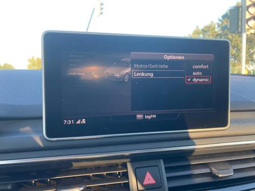

So wie es aussieht habe ich (in dem Fall leider) die Dynamiklenkung verbaut. Ich habe im Menü die Auswahlmöglichkeiten, siehe Foto. Aber auf dem PR-Code Aufkleber steht nichts von 1N8. Ist Baujahr 2018.
Kann man den Lenkstockhebel hier auch selbst tauschen? Reicht anschließend eine Lenkradwaage zur Kalibrierung mit ODIS oder geht das nur zusammen mit einer Achsvermessung?

Die Einstellung auf deinem MMI hat doch jeder A4 mit driveselect - da ändert sich die Lenkunterstützung (comfort = leichtgängig, dynamic = schwergängiger).
Zur Kallibrierung der Dynamiklenkung smuss zwar nicht unbedingt Achsvermessung gemacht werden, aber irgendwie muss sichergestellt sein, dass die Vorderräder absolut gerade stehen, ansonsten bringt auch eine Lenkradwaage nichts.
Meiner Bj 11/19 mit Drive Select hat das Menü nicht, außer über Individual hab ich da irgendwas zur Auswahl. Evtl ist es ja dasselbe.
das ist im individual-menü
Hallo, wie sich herausgestellt hat habe ich (zum Glück) keine aktive Dynamiklenkung verbaut, sondern nur die "normale".
