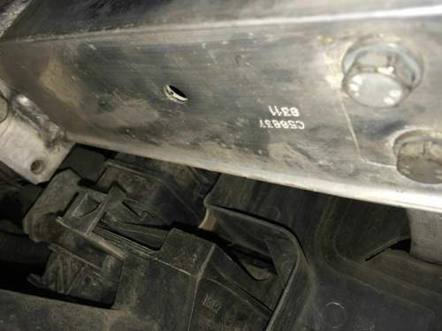

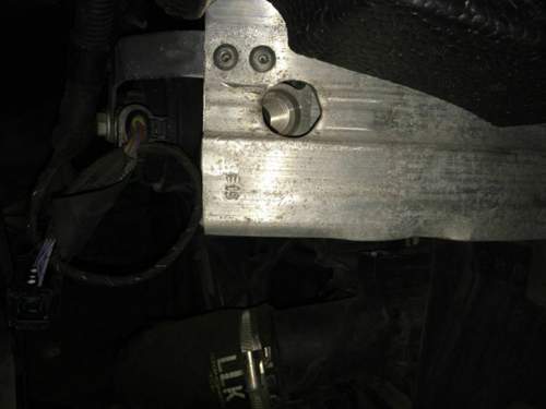

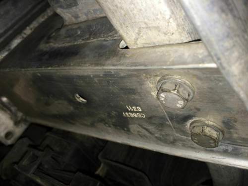

Die Halterung von meinem Radarsensor passt entweder nicht zum Auto (war aber angeblich vom Q5) oder ich muss echt den Alu Teil hinter der Stoßstange tauschen :(
Dort sind 2 lange Schrauben nach oben verschraubt, dahinter ein (!) Loch
Ich poste mal ein Foto dazu...
So bekomme ich den Sensor jedenfalls nicht dran.

könnte mir noch jemand mit der Halterung des Radarsensors weiterhelfen?
muss ich den Steg abfelxen und selbst Löcher bohren?
LG,Oliver
wenn du die richtigen träger hast musst du nichts bohren oder sonst was
Da hast du nur 2 Optionen. Option A du kaufst dir die Originalstrebe oder Option B du flext die untere Pfalzung weg, bohrst 2 Löcher von unten in die Strebe und drückst da Einzugmuttern rein. Der Halter sitzt übrigens genau mittig und in Längsachse der Strebe.
und dann muss der Sensor zu 95% kalibriert werden ;) da man nie 100% die org. Position findet
Das habe ich befürchtet ...
wobei, kalibrieren ist wohl in jedem Fall notwendig - auch wenn ich einen anderen Träger einsetze, wird der nicht aufs halbe Grad genau im richtigen Winkel stehen - so genau sind die Teile sicher nicht gefertigt...
Werde mal etwas schleifen und sehen ob ich die Löcher bohren kann ohne den Stoßfänger abzubauen.
Falls nicht, kauf ich mir gleich den richtigen Träger.
