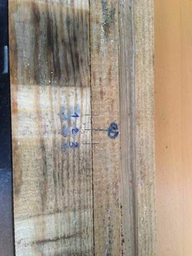

Kalibrieren geht auch mit VCDS Version 15
Mein (F)einmesstand?? Audi hat es nicht hingekriegt.
ähnliches nur etwas professioneller hab ich auch gebaut :)
Naja ein gutes Pferd springt nur so hoch wie es muß ;-)
hab schon den Wohnzimmer Tisch reserviert- -meine Frau bringt mich dann um :)
ich hoffe, dass morgen endlich das restliche Zeugs kommt, dann kann ich endlich loslegen....
