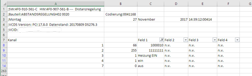

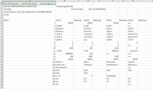

Steuergeräeabbild der Distanzregelung habe ich. Ich hab mal Screenshots gemacht:
Adpmap-13-4f0-910-561-c
Blockmap-13-4f0-910-561-c
Perfekt, ich habe auch den RS, werde nachher mal die Codierung von dir testen.
Danke schonmal.
Schön dann können wir uns ja mal austauschen. 🙂
