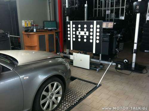

ich bin gerade total am Verzweifeln und hoffe jemand hat eine Idee... ich hatte ACC ja am Laufen wie ihr weiter oben lesen könnt, irgendwann ist es aber bei Regen ausgestiegen und ging auch die nächsten Tage nicht mehr (immer "ACC nicht verfügbar"😉, ich hab mich nicht direkt darum gekümmert weil ich keine Zeit hatte. Jetzt nach einigen Wochen woll ich es wieder justieren aber es klappt einfach nicht... hab wieder (wie beim ersten Mal) mit der Lasermethode die Grobeinstellung gemacht (1/4 Drehung Schraube macht etwa 1cm hoch/runter auf 160cm Entfernung aus) und dann Probefahrt, Dejustagewinkel ist seit Wochen absolut konstant bei -1.392° (ich kenn die Zahl mittlerweile auswendig). Als ich es vorher am Laufen hatte, schwankte der Dejustagewinkel immer so zwischen -0.6° und -0.9°, man konnte während der Fahrt im Sekundentakt kleinste Schwankungen beobachten. Und wenn ich an der Schraube gedreht hab zwischendurch, merkte man auch eine leicht größere Änderung nach einigen Minuten Fahrt. Jetzt aber ist der Winkel wie eingefroren seit Wochen, keine einzige Änderung.
Ich hab dann nochmal alles wiederholt was ich beim ersten mal gemacht hatte, mit der Blechtafel davor aufgestellt, VCDS zeigte auch prompt den richtigen Abstand im Stand an (Objekt 1 einfache entfernung, Objekt 2 doppelte Entfernung) und hab die Stellglieddiagnose gestartet, es startete wie damals auch mit "Spiegel in Position 3" und dann "Läuft..." ohne aber auch nach 10 Minuten irgendwas weiter zu machen. (Bekannter Fehler im aktuellen VCDS) dann abgebrochn und wieder Probefahrt... damals hat es nach 1-2km sofort angefangen zu funktionieren, diesmal tut sich immer noch nichts am Dejustagewinkel :-(((
Wir fahren am Freitag ne längere strecke mit Anhänger in den Urlaub und ich würd echt ko***n wenn ich gleich auf der ersten Langstrecke nicht mal tempomat nutzen kann :-( hab mich in den Paar Wochen so schön ans ACC gewöhnt, ist echte ne tolle Sache!
Also hat irgendjemand irgendeine Idee warum der Dejustagewinkel sich absolut gar nicht mehr ändert? Obwohl ich - sorry das hatte ich vergessen zu erwähnen - wähend der Fahrt tadellos zusehen kann in den erweiterten Meßwerten wie die Fahrzeuge bis zu 150m vor mir wunderbar erkannt werden (Zielobjekt 1) mit plausiblen Versatz, Gecshwindigkeit und Abstand Werten...
Achja und um Standardnachfragen vorzubeugen: Natürlich hab ich alle Fehlerspeicher ausgelesen, und gelöscht, und wieder gelesen, es ist nichts vorhanden ausser dem bekannten Bremssensor-Fehler und "ACC Justage". Und ich habe leider keine Möglichkeit das Justageprogramm vollständig abzufahren weil mein VCDS immer dabei hängenbleibt.

Inzwischen bin ich von 1000km mühsamer Fahrt mit Pferdehänger durch stundenlangen zähfließenden Verkehr ohne ACC zurück... fahre heute morgen die 20km zur Arbeit und probiere es mal wieder (wie schon jede Stunde auf der langen Reise) und plötzlich ging ACC wieder... allerdings dann während der Heimfahrt wieder ausgestiegen. Ich kann somit nur vermuten daß das Auge verschmutzt war, ich hatte es eigentlich gereinigt aber wohl nicht gut genug, nachdem ich Stunden im Regen gefahren war gings scheinbar wieder. Ich werds nochmal sorgfältiger putzen und die Blende (die ich seit gestern hab) einsetzen und nochmal justieren... denke dann sollte es gehen. Wenigstens weiß ich jetzt sicher daß wenn mechanisch/optisch alles passt, sich die Justage immer noch "selbst heilen" kann.
