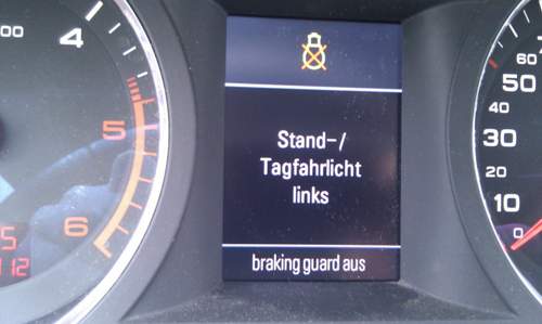

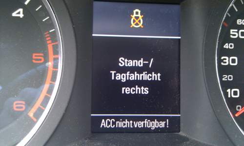

-> da ich noch den Komp-Schutz drin hab kommt ACC nicht verfügbar
-> Braking Guard aus -> gibt es das jetzt gar nicht im 4F?
-> Kai das was Du meinst ist doch Follow-2-Stop? das geht im 4F definitiv nicht, das ist mir schon klar.
Ich dachte dieses braking guard läuft immer im Hintergrund mit, und warnt den Fahrer bei einer nach vorne hin drohenden Gefahr...

Den Braking Guard gibt es auch im FL nicht.
Meiner Meinung nach gibt es den nur beim Q7. Ich konnte jedenfalls in den SSPs auch bei keinem anderen Fahrzeug einen Braking Guard finden.
Klar, Follow-2-Stop gibt es auch im Q7 (TRW) ABS-Block. (aber wem schreibe ich das ... 😉)

Hm. Also ich hatte letztens einen nagelneuen FL 4F mit ACC unter den Fingern und konnte da nichts von einem Braking Guard finden.
Aktiviert war es auch in keinem Steuergerät. (KI, MMI etc.)
So weit ich weiss gab es auch keine Braking Guard Ausstattungsoption.
Weiter habe ich auch mal probiert es in die verschiedenen Systeme zu codieren - allerdings ohne Erfolg.
Verwendbar wurde das System dadurch nicht.
-> meine Schlussfolgerung, dass es im 4F keinen Braking Guard gibt
Im neuen A6/A8 und im Q7 - ja. Im 4F wäre es mir neu.
