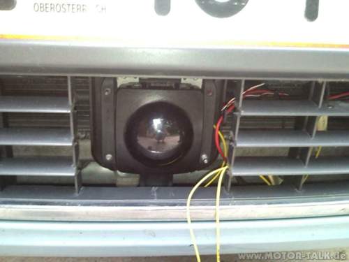

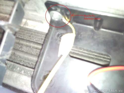

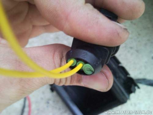

Mein Anschlüsse:
Radarsensor Stecker:
Pin1-->Minus Pol (Karosserie)
Pin2-->Pin13 (GW)
Pin3-->Pin26 (GW)
Pin7-->Pin1 (Heizelement)
Pin8-->ZündPlus 5A (kein DauerPlus)
Heizelement Stecker:
Pin1-->Pin7 (Radarsensor)
Pin2-->ZündPlus 5A (kein DauerPlus)
