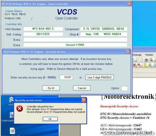

mhh also was meinst du mit den Login-Code bspw. wie lautet der oder WO muss ich den Code eingeben???
also ich habe es so versucht mit VCDS Version 908 (englisch):
{Motorelektronik}
Steuergerät Security-Access
STG 01 (Motorelektronik) auswählen STG Security-Access-> Funktion 16
ACC-Aktivierungscode: 13647
GRA-Aktivierungscode: 11463
ACC/GRA-Deaktivierungscode: 16167
und die Fehler Meldung was er mir ausgespuckt hat wenn ich irgendeinen Wert von den Drein eingebe lautet:
Controller refused the key!
First attempt: Error 37: Required time delay not expired
Second attempt: Error 37: Required time delay not expired
übersetzt:
Controller verweigert den Schlüssel!
Erster Versuch: Fehler 37: Erforderliche Zeitverzögerung noch nicht abgelaufen
Zweiter Versuch: Fehler 37: Erforderliche Zeitverzögerung noch nicht abgelaufen

Acc-motorsteuergeraete-codierung
die zugangsberechtigung wurde zu oft falsch eingegeben..Die Eingabe ist Gesperrt..
Du musst dein Auto die Zündung max. 4std. anlassen damit diese sperrzeit abläuft.. dann kannst du es erneut versuchen.
wenn du glück hast reicht auch 1 std. aber lass erst mal lange an, nicht das die zeit immer wieder von vorne anfängt zu zählen..
wünsche dir reichlich geduld!!
Jam die Meldung die du erhalten hast kommt, wenn das Motorsteuergerät gesperrt hat.
Sollte ja kein Angriff sein, bin halt nur von der Logikseite dran gegangen und die sagt mir nunmal, dass was weiss ich wie oft GRA nachgerüstet wurde.
Bisher ist kein Fall bekannt geworden, bei dem sich die GRA nicht per Code im Motor-Stg. freischalten ließ.
Wenn du also schreibst, dass bei dir noch nicht einmal der GRA Login-Code funktioniert, dann heisst das für mich - wieder von der Logik her - halt, dass es sich mit extrem hoher Sicherheit um ein (OSI) Layer 8 Problem handelt.
Sprich: Das Problem sitzt zwischen zwischen Stuhl und Bildschirm. Komme halt aus der IT ... 😉
Kai
also ich habe jetzt 5:30 Stunde gewartet und es dann Probiert und es zickt genau wieder so rum wie bei den anderen Fehlversuchen....

Also, ich habe es ja auch durch. Jedoch hat mein Motor-STG nicht gemeckert.
Aber für dich wichtig, wenn du was am Motor-STG codierst, dann werden die Änderungen erst nach einem Zündungswechsel angenommen.
Und wenn du die ACC aktiveren willst, dann ist der GRA automatisch mit dabei und muss nicht mehr separat aktiviert werden.
Also, Ablauf:
Alles deaktiveren im Motot-STG - Zündungswechsel - dann nur ACC aktiveren - wieder Zündungswechsel.
Auch solltest du etwas Geduld mitbringen. Steht aber auch da, dass man nicht hektisch alles neu codieren soll.

So liebe Forum Gemeinde!!!
Sorry Kai das ich dich ein paar Posts weiter oben DICH so angefahren habe aber ich war total frustriert wegen dem Motorstg.!!
So auf jeden Fall liegt es definitiv am Motorstg. (Sagt zummindest die Hauptzentralle)!!!
Denn bei eine Bj. 05.2005 gab es nur GRA und nicht ACC, das wurde laut Audi 12.2005 eingeführt!!!
Und es lasst sich laut ihnen auch nicht Flashen da die Hardware nicht passt … (k.A. ob das stimmt oder nicht)
Auf jeden Fall muss ich bei mir jetzt noch das Motorstg. tauschen!!!🙁
Weiß einer ob das mit dem Motorstg kompliziert ist und welche Teilenummer das Motorstg. das ACC mit Sicherheit unterstützt???
Ich habe einen A6 Avant / 2,7TDI / 6Gangschaltung / 180PS
mfg

Trotzdem bleibe ich dabei: Die Aussage ist nicht mehr wert, als die gesprochenen Worte. (tut mir ja leid, dass ich manchmal harte Worte gebrauche ...)
1. Bei dir lässt sich ja anscheinend auch kein GRA codieren - richtig? Wie erklärst du dir das denn in Verbindung mit der erhaltenen Antwort, wo es GRA definitiv immer als Sonderausstattung gab? (daher kam ja auch schon meine Frage, ob sich GRA auch nicht freischalten lässt)
2. Meiner ist BJ 05/2005. Wie erklärst du dir denn dann, dass ich es problemlos freischalten konnte/kann, wo ACC doch angeblich erst "Lichtjahre" später eingeführt wurde?
Natürlich glaube ich dir mittlerweile auch ungesehen, dass du den Login-Code wohl an der richtigen Stelle eingibst.
Wenn ich dann jetzt alles in einen Topf werfe, bleibt für mich wohl nur ein defektes Motorsteuergerät übrig. (alternativ ein Motorsteuergerät, das aus irgendeinem Grund in den Brute-Force Abwehrmods gegangen ist und dort anscheinend auch verbleiben möchte - ob das Defekt oder gewollt ist, wer weiss das schon 100%ig - irgendein Hansel, der nicht bei dem Zulieferer, der die SW geschrieben hat arbeitet und mit hoher Wahrscheinlichkeit an der Entwicklung beteiligt gewesen sein müsste, jedenfalls nicht)
Die Aussage, die du erhalten hast ist auf jeden Fall - leider wieder einmal wie erwartet - absolut unqualifiziert und du solltest die Spezialisten dort mal mit den beiden Fakten 1. und 2. konfrontieren. (bin ja mal gespannt, wie sie sich rausreden ... 4.2er ist natürlich auch ein >ganz< anderes Auto - nee, war schon klar 😉
(so weit ich weiss ist es beim A8 am Anfang nicht bestellbar gewesen, beim A6 aber von Beginn an, da der A6 (4F) nach dem A8 (4E) rauskam - ich hatte da letztens nämlich mal so einen Fall, wo ein A8 Kombiinstrument anscheinend wirklich noch kein ACC kannte ... der A8 war aber >deutlich< vor 2005 gebaut worden ...)
Uff ... ist echt nicht persönlich gemeint und mein zugegebenermassen angesammelter Frust auch nicht auf dich (oder Österreicher) bezogen. (hatte ich ja auch bereits geschrieben) Mich nervt es nur wirklich ab, wenn blödsinnige Aussagen aus "Richtung Audi" kommen und diese dann auch noch für Ernst genommen werden. Was ich bei den üblichen Verdächtigen nicht schon alles für einen Blödsinn erzählt bekommen habe, wenn es nicht um Dinge wie Bremsentausch etc. ging - da könnte ich wirklich ungelogen schon ein ganzes Buch mit füllen. (befürchte ich werde am Ende nur viele Bücher übrig haben ... *g*)
Fakt ist: Schraubt man wirklich an den elektronischen Komponenten rum, braucht man überhaupt niemanden dort zu fragen bzw. kann das gesagte einfach getrost zum anderen Ohr wieder rausgehen lassen.
Sollte dein Motor-Stg. wirklich keine Login-Codes mehr akzeptieren, dann kauf dir einfach eins mit der Teilenummer gebraucht. Einbau ist nicht sonderlich kompliziert. Reinschauben und gut. Dann wird das schon ... ansonsten halt das gebrauchte Stg. nur von einem Händler mit Rückgaberecht kaufen. Im Zweifelsfall schickst du es wieder zurück - so würde ich das jedenfalls machen.
