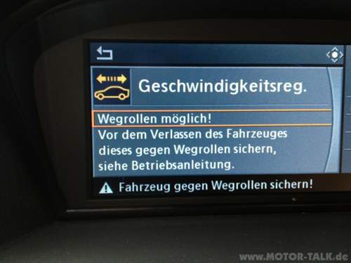

Gestern kam es durch das eigenständige Losrollen meines 530xd Bj. 09 an einer roten Ampel fast zum Auffahrunfall.
Situation: Ich fuhr mitten in der Kolonne auf eine grüne Ampel zu. Gelb. Rot. Die Stop&Go Funktion bremst mich hinter dem Vordermann auf 0 runter und ich stehe. Soweit alles O.K.
Nun wollte ich den Halt zum Ausziehen der Jacke nutzen. Also Gurt auf - "Gong". Da ich mit ausziehen beschäftigt war, hab ich nicht sofort darauf reagiert. Noch im letzten Moment schaue ich nach vorn und sehe mich auf den Benz vor mir zurollen. Da ich gute 2m vom Vordermann wegstand, hat es gerade noch so gepasst.
Meines Erachtens hätte mich Stop&Go trotz offenem Gurt auf der Stelle halten müssen. Im Handbuch steht ja...
Das System unterbricht automatisch, wenn:
? bei stehendem Fahrzeug der Sicherheitsgurt
und die Fahrertür geöffnet wird.
Meine Tür war aber zu. An die Bremse bin ich auch nicht gekommen.
Es wäre toll, wenn jemand von Euch mal bewusst testet, ob Stop&Go allein durch Gurtöffnen abgeschaltet wird und der 5er losrollt. Dann würde die Software nicht mit dem Handbuch übereinstimmen und BMW könnte/sollte/müsste ein Update zur Verfügung stellen.
VG aus Berlin und Danke an alle Tester!

Habs eben mal getestet:
An der Ampel mit aktivierten ACC2 und Fahrzeug vor mir, habe ich einfach mal das Gurtschloss geöffnet.
Es folgte eine Gong mit der beigefügten Meldung im CCC. Die Automatik ist in "D" geblieben und die Bremse war nach wie vor durch das ACC2 fest. Das ACC2 wurde auch nicht deaktiviert.
Für mich ist das so in Ordnung.
Fahrzeug 635d Facelift mit zum E60 baugleichen ACC2
Foto

Scheint ja noch nicht oft vorgekommen zu sein, dass trotz aktiviertem Stop&Go das System einfach tschüß sagt und man rollt. Situation war wie beschrieben Gurt auf aber Tür zu. Laut Handbuch dürfte sich das Fahrzeug dann keinen Milimeter vom Fleck rühren. Ich hätte ja auch nix dagegen gehabt, wenn er auf P springt, aber einfach losrollen hat mir nen ganz schönen Schreck verpasst.
@Muc: Na das ist ja mal interessant. Bei dir ist der 6er also trotz geöffnetem Gurtschloss nicht losgerollt? Wie du schon schreibst, sollten beide Systeme ja identisch sein. Werde es noch ein paarmal testen, ob mein 5er abwechselnd losfährt oder doch mal in Stop&Go bleibt.

Hab es eben auch mal probiert... ACC steht und ich schnell mich ab... -> Fehlermeldung aber Auto bleibt stehen.
BJ 12/08
Is doch alles Quark, das Auto darf sich nie in Bewegung setzen, wenn ACC plus es angehalten hat.
Entweder da liegt ein Fehler vor, oder die Haltezeit war <3 sek und der Vordermann ist nochmal angerollt (@TE schonmal daran gedacht), oder der TE hat unbewusst das Gas angetippt. Andere Möglichkeit gibt es nicht.
