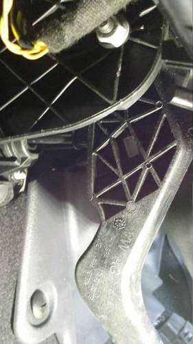

Hat von euch einer einen SA mit ACC und Schaltgetriebe?
Bei mir ist es so dass der Motor beim Hochschalten unter ACC um ca 1500-2000U/min hochdreht wenn ich die Kupplung betätige da die Last ja schlagartig weg ist. Kupplungspedalschalter Funktioniert da ich sonst das FZG ja nicht starten kann.
Der Hallgeber kommt laut VDCS auch recht spät ca. 2-3 cm Pedalweg.
Kann man den einstellen oder verändern?

Vielleicht weil das Steuergerät ein "getaktetes" Signal erwartet und keine stupide 0 oder 1.
Was du meist ist ein PDM-Signal oder.
Ja so ist es! Und aus solch einem Signal ergibt sich welche Spannung????
@AudiJunge
Hier einmal ein wenig Weiterbildung für dich
http://www.volkspage.net/technik/ssp/ssp/SSP_346.pdf
Das SSP ist zwar aus 2005 aber da der Caddy SA noch nicht über von dir vermutete Raketentechnik verfügt kannst du es anwenden!
Der Sensor G476 wird seit 2003 verbaut und ist auch im Caddy SA montiert. Sensoren die über SENT-Signale verfügen dürften erst beim neuen Caddy zum Einsatz kommen.
Verarbeitet werden bei meinem Caddy derzeit die Signale an Pin 2 und 4 des Kombi-Hallgebers.

Habe heute einmal eine Testmessung über die Durchführung des linken ABS-Sensors durchgeführt.
Konnte nur eine stupide 0 oder 1 Signal herausmessen 🙂
Eingekuppelt sind 14,28Volt an Sensorausgang gemessen worden und bei betätigter Kupplung 15,9mVolt mit 0/1 Signalverhalten.
Dachte schon ich muss mit einem Arduino oder mit Widerständen arbeiten um Fehlermeldungen wie Kurzschluss nach pluss bzw. minus zu verhindern.
Zur Strombegrenzung werde ich aber dennoch einen einsetzen und mit 500mA anfangen.
Mikroschalter habe ich noch keinen passenden gefunden der mir zusagt
Warum bist du jetzt am ABS Sensor drann? Kann dir nicht folgen.
Vielleicht weil der Kupplungspedalsensor auf der Höhe der Durchführung des ABS-Sensor ist und so im angestecktem zustand gemessen werden kann?
