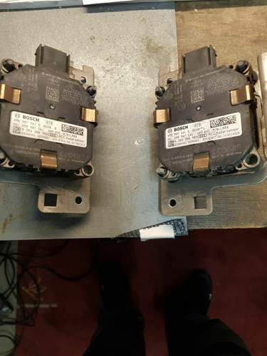

heute ACC erfolgreich kalibriert; Spiegel Eigenbau
Grund:
Verstellung Sensor
Zeit:
ca. 1.5std mit allem
Kalibrierung kann ich in NRW- 45770 Marl anbieten
anbei ein paar Fotos
Gruss Andy

Hallo da bin ich wieder, habe diese Woche Mittagschicht.
Ich hätte mich ehe an die Sache getraut (vorsichtig in eine Richtung die Radar Auge an der Justierschraube verstellen
und nach par Tagen horizontale Winkel auslesen) aber dass da zwei Augen sind da weiß ich nicht wo man anfangen soll.
Viehleicht eine Idee?

steuergerät 8B ist das zweite radarauge
Heute Freitag bin früher von der Arbeit und sofort geguckt, bei mir steht - Adresse 8B: Distanzregelung 2
nicht erreichbar ? und danke dir Dirsch111, dass du mir Antwortest !!
Also ich kenne keinen B8 mit Adresse 8B ……

@Scotty18 schrieb am 30. April 2021 um 20:58:28 Uhr:
Er fährt ja auch einen Q7 4M.
ich bin jetzt auch durcheinander.. hatte mich schon gewundert .Wenn das steuergerät nicht erreichbar ist würde ich das auto von der Batterie abklemmen und allen steuergeräten mal
eine ruhe geben für ne halbe stunde, falls das auch nicht hilft ist das steuergerät bzw. das radarauge wenn das mit dem Steuergerät gemeint ist kaputt
Mal ganz davon abgesehen das das hier im falschen Forum ist, wir sind ja hier beim A5 und nicht Q7,A6 oder sowas. Das bringt alles durcheinander da ganz andere Baustelle
Hier gehört das rein
https://www.motor-talk.de/forum/audi-q7-4m-q8-4m-b973.html
Das stimmt, ich bin aber unbewusst hier gelandet weil grade bei Q7 versucht und da nichts gefunden !!
Hallo, bei Q7 Forum antwortet zu Zeit keiner und da findet man kaum Beiträge zu Kalibrieren, habe ich was anders zu befürchten bei Batterie abklemmen ?
Ich habe beide Auge genaue inspiziert und die Rechte hat genau die Nr. die im Steuergäret steht
20210501-130235
8B-Distanzregelung 2 -- Status: nicht erreichbar 0100
Schau dir die Steckverbindung genau an.
Alles perfekt und sauber
Spannungsversorgung vom Sensor schon geprüft?
Spannungsversorgung noch nicht, grade noch mal Direktverbindung zu Adresse "8B: Distanzregelung 2" versucht zu stellen aber bricht sofort ab - nicht erreichbar
Vielleicht mal die Sensoren quertauschen und schauen was passiert.
