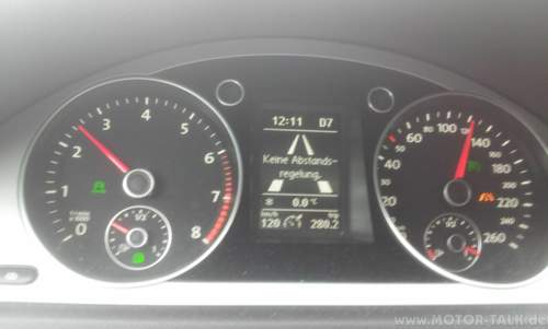

(...)was passiert eigentlich bei Schneematsch auf der Autobahn bei 100 km/h ???
Wenn da erstmal ne Batzen eisiger Schneematsch vorm ACC ist dürfte doch es Probleme geben oder?
Beim Passat wird auf normalen Tempomat ohne Abstandsregelung umgeschaltet. Siehe Bilder:
20131206-121141
20131206-124311
Ich glaube im Golf läuft das anders, ich hatte neulich eine Fehlfunktion an einer Tunnelausfahrt, wohl wegen der Betonwände (ist ja in der BA auch erwähnt das es hier fehler geben kann). Es gab einfach einen Gong, im Display stand "Fehlfunktion ACC" wenn ich mich recht erinnere und das System sprang einfach raus, konbnte aber genz einfach durch Drücken von "RES" wieder aktiviert werden.
