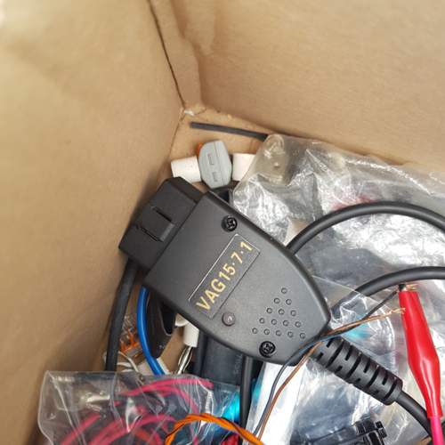

@VWFan82 Ich dachte, mein VCDS ist orignal nur alt, siehe Foto ??

Hier sit ein Foto von meinem VCDS

Das wird wohl kein original sein.
@euole schrieb am 13. Juni 2023 um 09:51:25 Uhr:
Das ist kein Original VCDS. Das Update ist bei Original kostenlos zum Download.
Wäre das ein Grund, wieso das ACC aus dem MSTG rauscodieren nicht klappt?
Das wäre ein Grund. Und hast du auch den Login dazu?

Ob du nun ein original VCDS hast oder nicht lasse ich mal außer Betracht.
