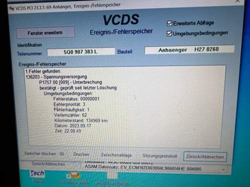

Was ich mir leider nicht gänzlich erklären kann ist ein weiterer Fehler (Unterbrechung der Spannungsversorgung), obwohl die Verkabelung wie in der Anleitung geschehen ist. Vielleicht hat da ja jemand eine Idee zu.
Die Ladeleitung für den Anhängerbetrieb wurde nicht angeschlossen, da im Kasten dafür auf Steckplatz 22 keine Zuleitung lag.
Sollte ich den dazu passenden Thread anlegen, dann bitte kurz Bescheid geben.
Liegt eben an der nicht angeschlossenen + Leitung.
Du kannst diese im AHK Steuergerät deaktivieren. Dann ist der Fehler weg.
Das war es (Pin 10 noch aktiviert), vielen Dank.

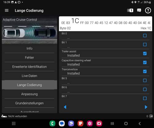

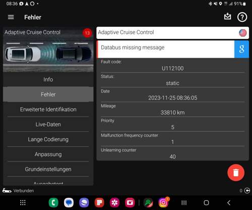

Ich habe enfalls das Problem, dass ACC nicht funktiniert. Codierung wurde von Bosch durchgeführt. Der Fehler war immer noch da. Nun habe ich mir ein obdeleven zugelegt.
Im steuergeärt 13 gibt es ein Fehler "datbuss messing Massage". Kann es an falschen codierung liegen ? Oder ist der sensor plötzlich nicht mehr erreichbar.
Es ist eine westfalia e satz an einen golf 8 verbaut.
Viele Grüße
Dimitri

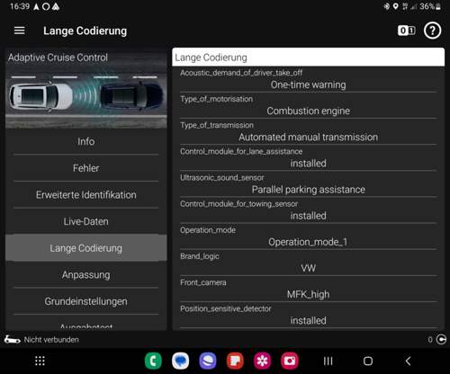

Bitte aktuelle Codierung von STG 13 zitieren.
Das ist die Lange Codierung von STG 13
0E831CFF0077404512474008004040044E4020000000000000000000000000
Ich hatte überprüft, ob folgende Codierung gesetzt ist. Das passte soweit.
STG13 - Distanzelektronik >
Login: 14117 oder 20103 > Byte 2 > Bit 3
Login: 20103 > Byte 3 > Bit 3
Im Anhang sind noch paar Screenshots aus OBDeleven

Wer hat den E Satz montiert? Ist der von Jäger? Ich weis nicht ob es hilft aber bei mir waren 2 Kabel Farben im Fahrzeug anders als in der Montage Anleitung. Ich würde nochmal prüfen ob die Leitungen an der richtigen Stelle getrennt und verbunden wurden, sowie im Stecker der ZE richtig gepinnt wurden.
Das ist ein E-Satz von Westfalia.
Alles andere Funktioniert auch (Anhängerbeleuchtung, Blinker, Bremslicht etc.)
Alles bis auf ACC. Dort steh "datbuss messing Massage"
@Dima.008 schrieb am 25. November 2023 um 16:48:51 Uhr:
