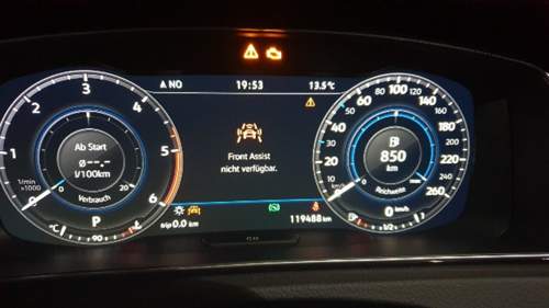

Ich habe auch den ACC Fehler , kein Tempomat kein Abstandsradar und 4 Fehler mit angeblich falscher Codierung im Motorsteuergerät das setzen von Bit 3 Byte 3 habe ich gemacht das ging ohne Login.
Nur wo ist jetzt der Fehler , in den anderen beschriebenen Steurgeräten konnte ich alles Codieren und konnte die Fehler was davor drinnen waren alle löschen nur eben nicht die 4 angezeigten im Motorsteuergerät , verbaut ist auch der Jäger E-Satz.
Eingebaut habe ich das selber weils ja kein Hexenwerk ist und die paar Kabel da raus und rein pinnen ist null Problem.
Hier mal der Fehlerlog davon :

Im Tacho sieht das dann so aus
Fehler im Kombi Instrument
Bitte mal vollständigen VCDS Auto-Scan hier als Datei anhängen
Log im Anhang Lenkradheizung vergessen, den anderen von der Klima auch .
Mit abgesteckten Steuergerät nach wie vor ACC Fehler selbst wenn alles wieder zurück codiert wurde .
Was soll ich denn jetzt mit einem Auto-Scan ohne AHK-Steuergerät und ohne AHK-Codierungen?! 😁
