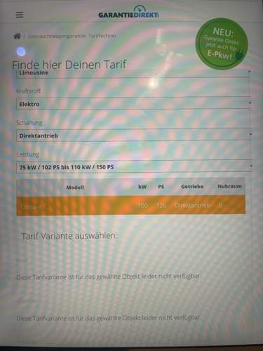

Man kann auch privat eine Gebrauchtwagengarantie abschließen. Habe das gerade mal für den Corsa eingegeben….scheinbar für das eAuto nicht vorgesehen. Also noch vor Ablauf der Flexcare die Karre wegdrücken. Dann wird er um die 42000km runter haben…

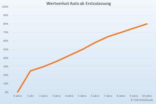

... unverkäuflich? Das ist doch totaler Bullshit! Ein 8 Jahre alter Wagen liegt ungefähr bei 30 % des Neupreises (s.u., Check24), der Corsa dann also bei rund 9.000,- €. Ein neuer Wagen mit >500 km Reichweite wird in 8 Jahren deutlich über 40.000,- € kosten. Und bei mehr als 30.000,- € Unterschied werden sehr viele sehr gut mit einer geringeren Reichweite leben können bzw. wollen...
Check24
