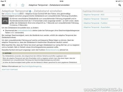

Abstandsregelung ./. Straßenverkehrsordnung
wem ist das auch schon passiert. 100% Tempomat, aktivierte Abstandsregelung auf maximal. Gemütlich mit 120ig auf der Autobahn, keine Eile.
1 Woche später - 1 Punkt, 75 € wegen Unterschreitung des Mindestabstands bei einscherenden Fahrzeug.
Bin mir 100 % sicher, dass alles auf Automatik war und ich denke, der Wagen bremst dann aus Sicherheitsaspekten langsam zurück.
Und jetzt? Sprich mit Volvo Sicherheitspaket sind die Punkte sicher?
Wem ist das schon passiert? Und nu?

Du sagst es ja selber: Du empfandest die Situation als entspannt. Du hast dich halt verschätzt!
Du bist noch immer der irren Meinung, der ACC sei programmiert die deutsche STVO ein zu halten. Das ist explizit nicht der Fall!! Das ist einzig und alleine DEIN Job im Auto.

NATÜRLICH ist der Abstand nicht fix, sondern zeitlich geregelt. Bei 5 Strichen glaub ich 2,5 sec!?
Das macht bei 120 km/h einen Abstand von 83,3m. (Bei z.B. 80 km/h dann nur noch 55,6m)
Das sollte wohl reichen. Und wenn das System dann jedesmal voll in die Eisen ginge wenn einer rauszieht, wär das auch nicht doll. Im Zweifel muss man dann halt selbst bremsen. Aber zu sagen, die ACC hat Schuld ist lächerlich.

Es ist bei der geringsten Einstellung (1 Balken = 1s) allerdings schon etwas grenzwertig.180 km/h = 50m/s =50m Abstand gefordert: Halber Tachoabstand = 90m, Bußgeld ab 5/10 also 45m
Fährt einem dann einer vors Auto sollte man tunlichst selber schnell reagieren, ACC ist dafür definitiv zu langsam
Genau. Ich würde es auch für unverantwortlich halten, das Ding bei 180 auf 1 Balken stehen zu haben - man merkt ja, dass der Abstand zu gering ist und und regelt nach (ist ja nur ein Daumenzucken)! 😉
Bei Stau und stockendem Verkehr wiederum ist es manchmal passend mit einem Balken. Und im Normalbetrieb eben 3 Balken (meine Standardeinstellung), der da eingehaltene Abstand mag vielleicht noch knapp unter STVO sein, aber sicher nicht so gering, dass ein Messfahrzeug eine Aufnahme macht. 😁
Ich denke auf der AB hat nahezu jeder einen zu geringen Abstand. Halber Tacho ist doch schon eine ordentliche Distanz und die halten wohl die Wenigsten ein. Ich schließe mich da ein.
Selbst ACC wird den gesetzlichen Mindestabstand wohl nur im Idealfall einhalten können, heißt, auf größtmöglichen Abstand eingestellt und bei geringem oder mäßigem und gleichmäßig fließendem Verkehr.
Dem ACC die Schuld am Bußgeld zu geben halte ich für an den Haaren herbeigezogen. ACC ist lediglich ein Komfortextra, welches eigenes Denken und Handeln nicht ausschließt.
