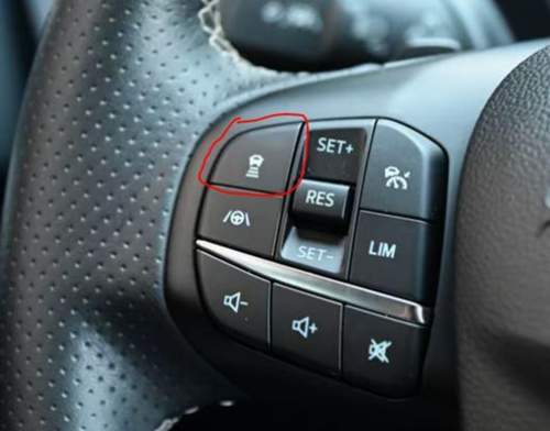

Hallo ins Forum,
seit einiger Zeit kann ich den Abstand, den die Abstandsautomatik beim Tempomaten einhalten soll, nicht mehr über das Lenkrad verändern. Das heißt, das ich die Anzahl der grünen Balken nicht mehr über das Lenkrad verändern kann. Der Wagen hält immer den größten Abstand ein (alle Balken).
Hat jemand eine Erklärung dafür? Ist das ein Software Update das mehr Sicherheit bringen soll? Oder habe ich versehentlich etwas verstellt, ohne es zu bemerken??
Es wäre nett, wenn mich die Experten hier erhellen könnten.
Ich finde es nicht so toll, wenn mich die Leute rechts überholen und vor mir wieder einscheren...
Danke für eure Hilfe!

Wird wohl ein Problem mit dem Taster bzw. Kontakte dahin sein.
Fehler auslesen bringt bestimmt Klarheit.

@zorrro57 schrieb am 9. Juli 2025 um 00:08:47 Uhr: Allerdings ist der Taster für die Funktion doch der gleiche wie für den Tempomaten und da funktioniert das Einstellen einwandfrei 😟
Äh .. nein? Das ist doch ein separater Taster, ein Auto mit drei Balken drunter.
Der ist ausschließlich für die Abstandswahl.
Wenn du da draufdrückst und es passiert nichts (bei eingeschaltetem Tempomat), ist der Taster/Kontakt defekt. Von Ford wurde da nichts deaktiviert.
Wo bitte ist die Taste für den Abstand den doppelt belegt?! Die Taste für den Abstand ist links oben und hat keine doppelbelegung. Geht auch gar nicht anders. Denn Abstand kann man ja immer variieren da würde eine Doppelbelegung keinen sinn machen.

Hallo in die Runde
und Danke für eure Hilfe.
Ich muss gestehen das ich langsam glaube das ich bekloppt werde. Ich bin ziemlich sicher das ich die Taste die Basti16.08 richtig beschrieben hat nie betätigen musste. Ich habe immer den Tempomaten eingeschaltet, dann kam direkt das Bild mit den Abstandsbalken und ich konnte mit der Cursortaste in der Mitte des Bedienpaneels den Abstand regeln. jetzt bin ich gerade mal ein paar meter gefahren und habe festgestellt, das ich mit der linken oberen Taste alles einstellen kann.
Trotzdem könnte ich meine A.... verwetten das ich diese Taste nie brauchte.
Das muss ich jetzt erstmal in aller Ruhe in verschiedenen Situationen ausprobieren.
Gruß Andreas
