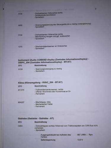

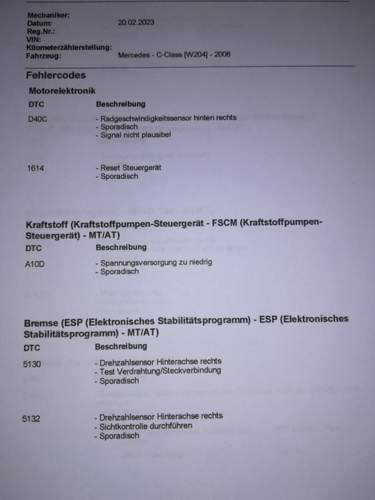

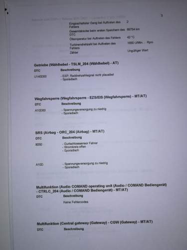

Hier einige Fehler.
Img-20230220
Img-20230220
Img-20230220
+3

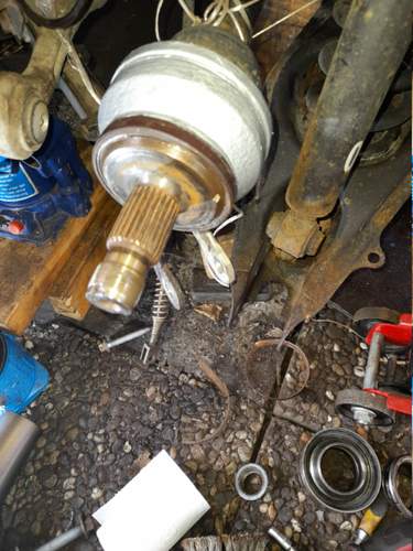

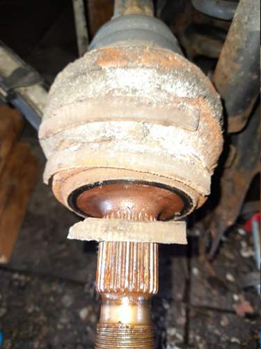

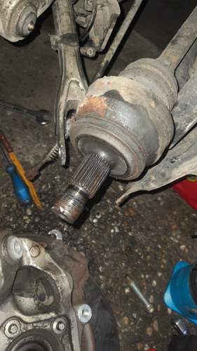

Auch Nonsens.Wie gesagt Rost sitzt unter dem ABS Ring ..... siehe Bild4.
Alle 204 BJ.2007 2008 hatten bei mir vergammelte ABS Ringe..ohne Ausnahme. Einige hielt der Rost am Antriebswellenkopf noch gerade so fest.... andere haben sich aufgelöst.
Wer hier endoskopiert, um sich Arbeit zu sparen und hofft auf einfache Lösungen..den muss ich leider enttäuschen.

Die ABS Ringe sind Kunststoff ummantelt. Du kannst von außen die innere Verrostung nicht sehen.
Mit dem Endoskop kann du nur sehen,ob die Kunststoffummantelung bereits abgefallen ist...,mehr nicht

Ich habe eine Kamera.Leider hat das Wetter nicht mitgespielt.Zu kalt und zu nass.
Ich habe erst die anderen Fehler abgearbeitet.
Sollte es am Wochenende warm sein,kommt die Kamera zum Einsatz.
Mal schauen ob man was sehen kann.
Sollte ja der hinten rechts sein.
Ich vermute auch,das es der ABS Ring ist.
Starte ich das Auto kommt der Fehler.Fahre ich los,ist er weg.Dann pulsiert das Bremspedal beim bremsen.Bis der Fehler angezeigt wird.Dann kann man ganz normal bremsen.
