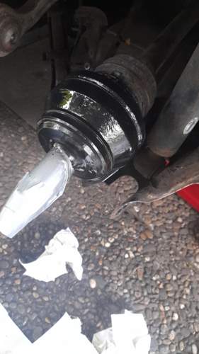

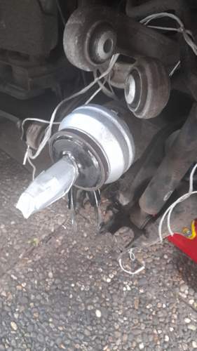

kann man den ABS Ring ohne Hebebühne tauschen ?
Ich habe alle Werkzeuge gekauft was man braucht.
Einige Videos angeschaut und denke sowas hinzugekommen.
Getauscht werden soll der ABS Ring hinten rechts.
Wenn das geklappt hat,wechsel ich auch die linke Seite.
Welchen Schrauben muss man wirklich lösen.
In einem Video hat einer der Bremssattel samt Bremsbeläge nicht entfernt.
Das was ich gesehen habe muss die 33 Sternschraube ab.Dann drei Schrauben mit so einem Vielzahnschraube lösen.
Ausdrückwerkzeug habe ich und Elektrischer Schlagschrauber auch.
Mit einem zusätzlichen Eagenheber die Feder abstützen und langsam ausführen lassen.
Wie lange benötigt einer der ein Schraube ist,aber das zum ersten mal macht ?
Was muss nun alles weg ?

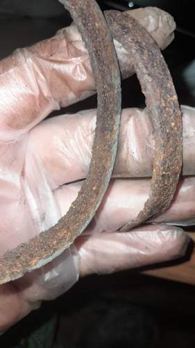

Was ist denn mit dem ABS Ring
Fehlermeldung das ABS ohne Funktion ist.
Der Fehler kommt nach kurzer Strecke.
Bevor der Fehler kommt,merkt man beim bremsen das pulsieren des Bremspedal.
Hinten Rechts schon den Sensor getauscht.
Ohne Erfolg.
So bleibt nur die Vermutung das die ABS Ringe kaputt sind.
Bei 290.000 km sind die wohl hinüber

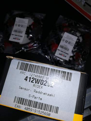

Wo hast du deinen Sensor her und wenn das kein Originalteil ist, welcher Hersteller ist es und wo gekauft?

Ist mit ziemlich großer Wahrscheinlichkeit ein defekter abs ring.
Hab das in der freien Werkstatt machen lassen für 160€
160 Euro für den Ringtausch ist fast geschenkt. Habe bei MB für eine Seite 420 Euro bezahlt. Die andere Seite habe ich dann selber gemacht.

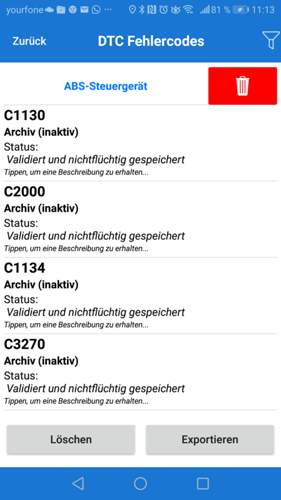

Ich habe nur ein billiges OBD Gerät zum auslesen.
Und ich habe den angezeigten Fehler ausgelesen.

Im Anhang habe ich ein Bild,mit dem Sensoe was ich gekauft habe.
Habe ich bei Autodoc bestellt.

Ich habe zwei unterschiedliche Ergebnisse.
Wie gesagt nur so billige OBD Geräte.
Hab damit fast immer alles repariert bekommen.
Hier mal die Fehler was angezeigt wird.
Screenshot-20221215
Ist im ABS Steuergerät hinterlegt.
Wie bereits geschrieben,fahre ich los und betätigte ich die Bremse,merkt man das pulsieren am Bremspedal.Also so als würde man bei Schnee bremsen.
Nach kurzer Zeit kommt dann,ABS und ESP ohne Funktion.Dann kann man ganz normal bremsen.

Mit dem Billigsensor hast du dir auch keinen gefallen getan, liegt auch im Bereich des Möglichen, das der einfach außerhalb der spezifikation funktioniert oder auch schon defekt ist. Wurde der Sensor laut Herstellervorgaben mit dem richtigen Drehmoment angezogen?
