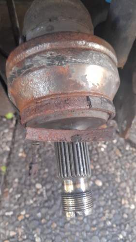

Absring selber tauschen
Mercedes C-Klasse S204
kann man den ABS Ring ohne Hebebühne tauschen ?
Ich habe alle Werkzeuge gekauft was man braucht.
Einige Videos angeschaut und denke sowas hinzugekommen.
Getauscht werden soll der ABS Ring hinten rechts.
Wenn das geklappt hat,wechsel ich auch die linke Seite.
Welchen Schrauben muss man wirklich lösen.
In einem Video hat einer der Bremssattel samt Bremsbeläge nicht entfernt.
Das was ich gesehen habe muss die 33 Sternschraube ab.Dann drei Schrauben mit so einem Vielzahnschraube lösen.
Ausdrückwerkzeug habe ich und Elektrischer Schlagschrauber auch.
Mit einem zusätzlichen Eagenheber die Feder abstützen und langsam ausführen lassen.
Wie lange benötigt einer der ein Schraube ist,aber das zum ersten mal macht ?
Was muss nun alles weg ?

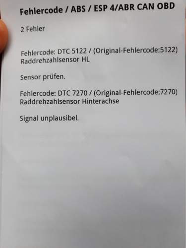

So wie vermutet ist nun die linke Seite dran.
Ich habe ja noch der orig. Sensor von der rechten Seite.
Baue den linken aus, und schaue mir den Ring auch gleich an. Und tausche den Sensor aus.

Bei meinen 204-ern waren immer nur die hinteren ABS Ringe beidseitig defekt.OBD kann zwischen Ring und Sensor nicht unterscheiden.

So hab den Sensor ausgebaut und den alten von der rechten Seite eingebaut.Werde jetzt den Fehlerspeicher löschen.
Sicher ist auch, das der ABS Ring hinüber ist.
Mit einer Taschenlampe den Strahl gebündelt und mir den Ring angeschaut. Der Ring dreht sich nicht mehr mit. Und sieht auch nicht mehr gut aus.
Ist während der Fahrt mit defektem Ring eine Gefahr vorhanden ? Das Rad kann nicht blockieren ?
