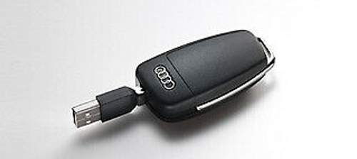

Wenn der USB Stick im "AUDI STYLE" sein soll, gibts bei Freundlichen 4GB für 30Euro.
