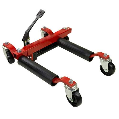

Ein guter Abschleppdienst könnte auch eine Rangierhilfe dabei haben, zumindest meine ortsfeuerwehr hat einen Satz davon an Bord.
Was soll der Abschlepper mit den Radrollern machen? Wenn das Fzg ZV hat ist es nicht auf zu bekommen.
