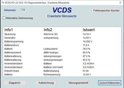

Hab mir die Werte auch schonmal angeschaut nachdem ich da ein neues LIN-Bus Kabel Gelegt hatte. Ganz Sicher bin ich mir aber jetzt nicht, unter Zentralelektrik vielleicht, und dann auf Erweiterte Messwerte, in der Auswahlliste dann halt Entprechendes Anwählen zum Anzeigen lassen.
Eventuell aber auch unter Diagnoseinterface bzw. Batteriemanagement,...da sollte denke ich auch der Messwertblock sein was ich bereits Verlinkt hatte.

Eventuell hätte ich noch den Erregerstrom / Generatorstrom mit Anzeigen lassen sollen, meine den Punkt gab es.
Aber Vielleicht Hilft Dir diese Momentaufnahme als Vergleich !?
Zu finden unter 19-Diagnose Interface, Erweiterte Messwerte, dann halt Entsprechendes Anwählen in der Liste zum Anzeigen.
Bild 1
war nachdem der Wagen 2 Tage Stand kurz nach Zündung An, Verbraucher soweit es geht aus, Spiegelheizung war vielleicht An, Motor Aus.
Bild 2
ca. 1Min. nach Kaltstart Motor An.
Bild 3
nach ca. 4Km Fahrt mit 2x Motorstarten, Motor An.

Bild 4-6 ist das was da aus dem Link in meinem Beitrag gezeigt wird, findest Du unter 19-Diagnose Interface - Messwertblöcke, - Motor war An udn ebenfalls nach den 4Km Fahrt.
Sind eigentlich auch die Werte die da in Bild 1-3 soweit mit Aufgeführt sind.
Bezüglich dem mOhm Wert Stand da ja soweit mit bei;
"Typisch sind Werte von wenigen mOhm, abhängig von Typ und Kapazität der Fahrzeugbatterie"
1.8TFSI mit Varta 95Ah AGM drin, Batterie etwas über 1 Jahr drin, oft kurzstrecke.

Update - habe nun die Werte einmal gemessen nachdem ich gestern ca. 130km Autobahn nach Hause gefahren bin und auch den Motor beim messen der Werte anhatte.
Zu meiner Erleichterung sehen die Generator-Werte gut aus - also die Spannung - auch die Spannung, die bei der Batterie ankommt.
Interessanterweise sahen dann auch die Batteriewerte besser aus, werden aber bestimmt nach ein wenig Standzeit absacken. Werde daher schon einmal in Richtung neue Batterie schauen. Sie hat nun knapp 8 Jahre hinter sich. Ist nicht überragend aber ok von der Lebensdauer.
Evtl. mache ich zuvor noch einen Test wegen Ruhestrom. Habe dafür auch Messwerte mit Start und Stopp Werte für den Ruhestrom gefunden. Muss man evtl. noch per Grundeinstellung starten. Bin eigentlich positiv beeindruckt was das Diagnoseinterface so alles an Messwerten hergibt. Hatte mich damit noch nicht beschäftigt.

Bezüglich dem Innenwiderstand, wüsste ich jetzt nicht was ein Referenzwert wäre, bei den Dieselschrauber steht ja auch das es von der größe abhängt. Je höher der Wert desto Schlechter.
Wüsste auch nicht wie weit die Spanne ist, Beispiel 4 mohm i.O. 5 mOhm platt ?
