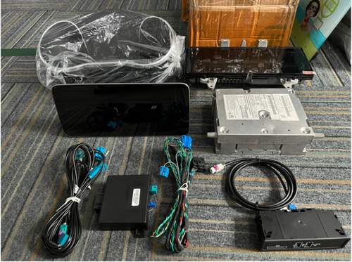

dachte geht alles unkompliziert.. Tacho tausch (2 Schrauben + etwas mit Dremel abschneiden) 20 Min.
HU Wechsel auch sehr schnell, 2 Schrauben Mittelkonsole, alles abstecken und HU Wechsel 30 Min.
Eventuell noch den Lenkrad tauschen (wenn Distronic + auch über Tacho gehen würde)
Dann noch alles Codieren fertig 🙂
Wenn natürlich noch Kabel usw. verlegt werden müssen, kommt es nicht in Frage. 🙁
Schade
https://www.ebay.de/.../165985858035?...
Sowas wäre z.b. Günstig...
https://www.youtube.com/watch?v=UzRC0dQN7MQ
habe einen Set aus China gefunden, es würde inkl. Codierung siehe Bild 2900€ kosten... + Zoll
Es sagt aber das es ohne LTE ist, und LTE nicht gehen würde, verstehe aber nicht wieso....
Ntg
LTE ist ja auch nicht im COMAND verbaut, sondern im HERMES-Modul…
Klar, aber er meinte das wenn ich das Hermes Modul kaufe es bei mir im Auto nicht gehen würde, denke das er sich irrt.

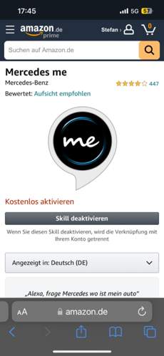

Nutzt jemand die Drittanbieter Schnittstelle für Alexa ? Damit konnte man die SHZ auch aktivieren, vielleicht geht das ja noch ??
@Zawa schrieb am 2. Mai 2023 um 09:56:39 Uhr:
Nutzt Alexa wirklich keiner ?
ich benutze Alexa, über Android Radio (Auto) und Handy
Wie kann ich damit meine Standheizung einstellen?
Ging zumindest einmal .. mal bei Amazon suchen
Aber dürfte auch nur so lange funktionieren, so lange ein me-Abo gebucht ist: Amazon greift ja auch nur auf die API von Mercedes.me zu…
Sorry, gerade erst gesehen.
Also aktuell funktioniert das mit Alexa bei mir noch - aber Abo ist auch noch aktiv.
Aber Dein Gedankengang ist gut, evtl. ist das eine Umgehung der Einschränkungen (-;
